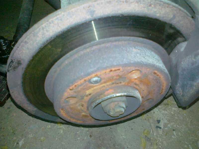

Levou stranu brzd mám hotovou a podběh natřený podvozkovým matrošem..Hadička "made in fáčko" trubka taktéž..Kotouče stáhnuté na soustruhu a třmen od kolegy DLAVKA...

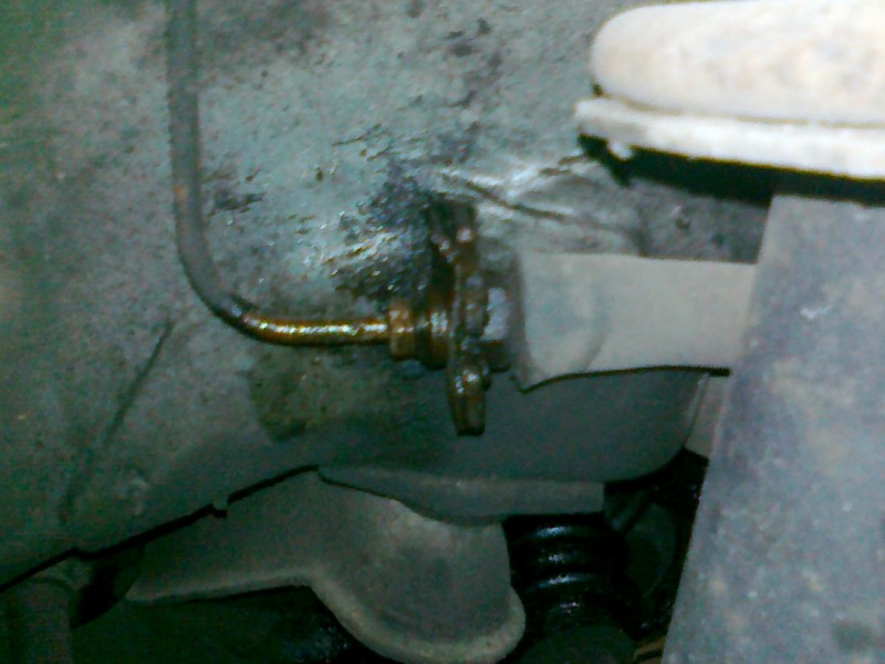

Šroubení trubka/hadička na pravé straně 3 dny prolévána uvolnovačem šroubů..,ale nakonec povolilo..
