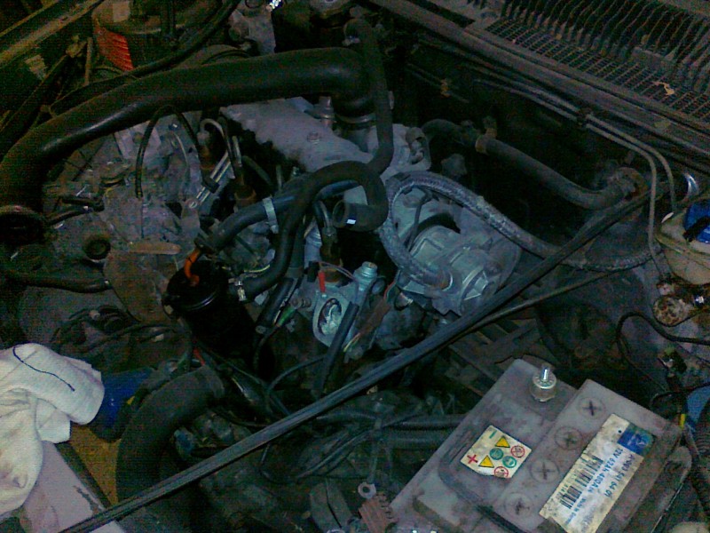

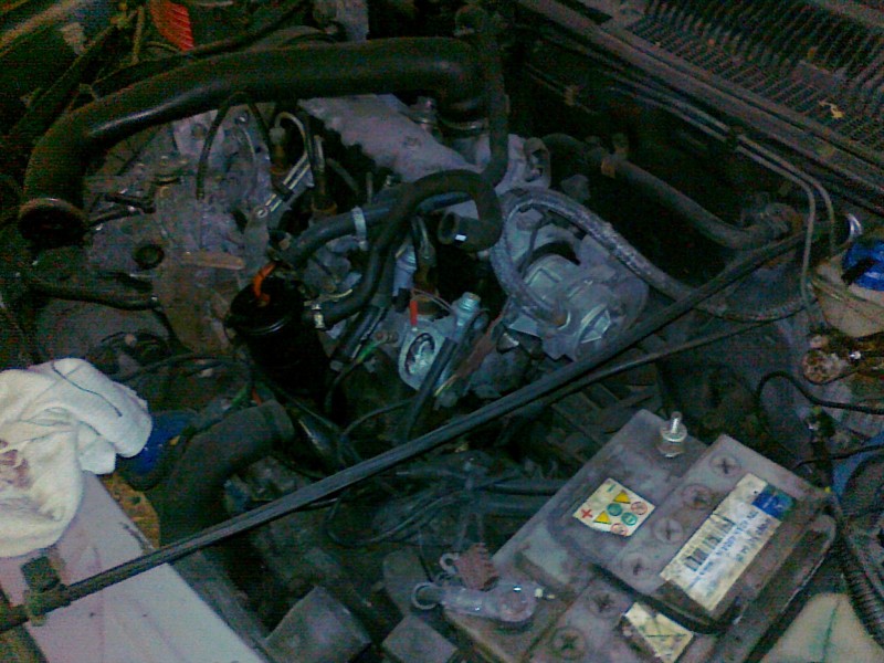

Re: PUGA dehet by NOVON
Nějaké foto rozebraného motoru..Mám sundane těleso termostatu(čekám na jiné,bo mi prasklo).Bude se přetěsnovat-úniky oleje.Budou se měnit všechny hadice chlazení-jsou styřelé,staré..

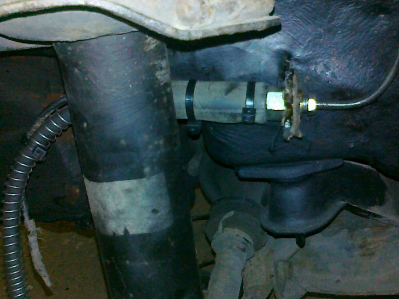

Šroubení trubka/hadička na pravé straně 3 dny prolévána uvolnovačem šroubů..,ale nakonec povolilo..

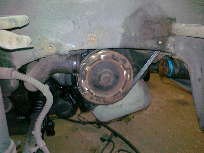

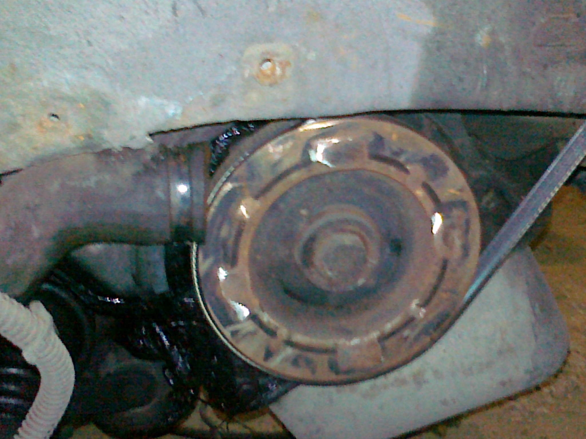

No a další foto..Z dvouhmotové řemenice už někdo udělal jednohmotu..Trubkový mezikus je ve výrobě...,bude z nerezu.
