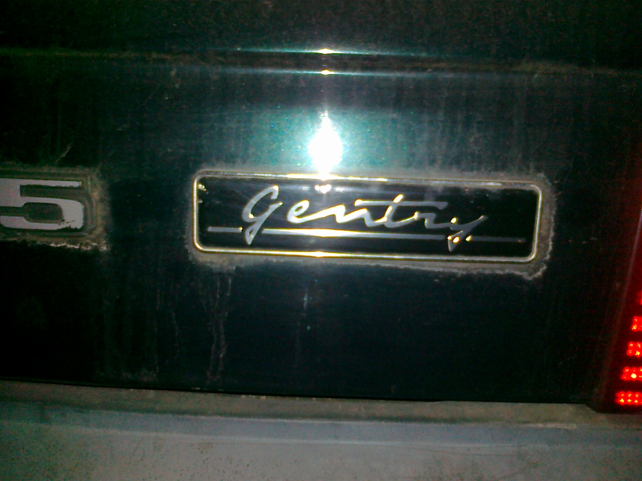

Max píše:zajimaví ;-) hele nechceš prodat ten znak gentry???? hodil by se mi na moje gentry :bas: :twisted: ;-)
No já ti prodám znak už nebudu mít GENTRY... :m: :m:
Ale jo pokud to nespěchá...na znaku mi nezáleží.Stejně jsou ty dveře jiné barvy než zbytek auta..
AUDI 80 Avant
- srdeční záležitost
Re: PUGA dehet by NOVON
ten znak beru hned jak bude volnej ;-) a jako bonus ti pošlu GTI aby jsi něco měl

To je ten znak tak ceněný?? Kurna to mám asi poklad.. :shock:
Stejně se budu pokoušet sehnat dveře v šedé metle výměnou za ty co mám..Je škoda,že je paní rozflákala,ta jiná barva celkem narušuje jinak pěkný vzhled auta.. :(

cený moc neni ale nemůžu ho sehnat :-D
