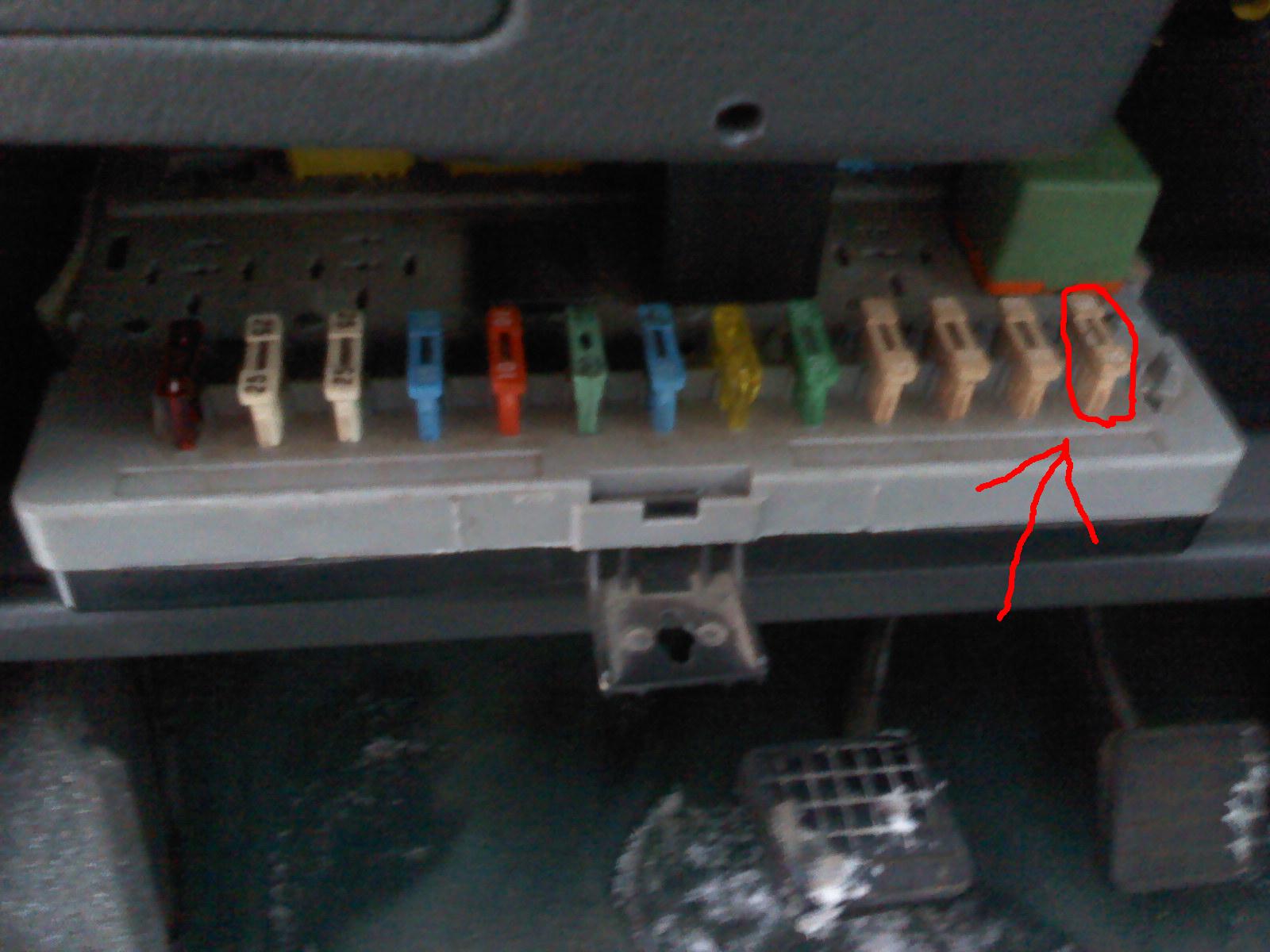

nemůže mi někdo poradit po čem mám jít?neustále se mi vypaluje první pojistka (síla č.5) viz.foto,nefunguje mi komplet podsvícení interieru-budíky,čudly,topení,jinak auto normálně svítí.Jak vyměním pojistku a zapnu světla hned se vypálí
je to na peugeot 309 1.9D předem díky za rady

tak tam bude někde pěknej kraťas. musíš prostě jít po káblech a koukat. Nic jinýho ti nezbyde. Jestli tam jsou nějaký "úpravy", tak bych začal těma.

Přesně jak jsem ti říkal. Ale napadá mě jestli jsi s tím něco dělal? Pokud to předtím nedělalo a teď jo, tak jestli jsi někde nesřípnul nějakej kabel.
Tahle pojistka by měla být na: přední parkovací světla, osvětlení SPZ, kombinovaný přerušovač ostřikovače světlometů.
Pokud jsi s předkem nic nedělal, tak mě napadá to osvětlení SPZ jestli tam nebude problém (vzhledem k tomu, že ti tam dost vařili a měl jsi to všechno dole).

to máš možná pravdu hned zítra se kouknu na zadní spz jinak to je jak píšeš akorád že ostikovače mi jdou

Já měl takhle přerušenou kostru někde a nešli mi parkovačky a zadní SPZ ...

v motorovim prostoru to neni tam sem všechny kostry projel a projistotu prostříkal ale na zadek sem nekoukal tak snad to bude tam...

Pokud ti to vypaluje pojistky, tak je to nějakej zkrat a to kostrou neovlivníš. Koukej na kabely pod proudem, kde jsou prokleplý a dotýkají se kastle.

No to spíš když Ti to vyhazuje pojistku. Nebo jestli neni někde zlomenej tan drát. Nevim no

zítra se vrhnu na tu zadní spz díky za rady zatim

tak všem zůčastněným děkuji za rady bylo to opravdu na drátech co vedou na spz
