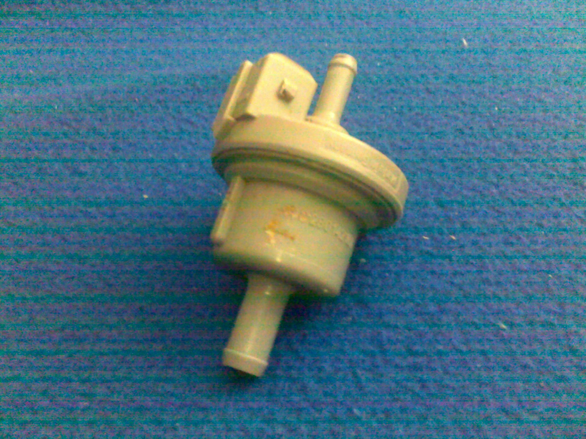

takze otazka na TU:
mal som zlomenu jednu koncovku na ventile benzinovych par a hadičku mimo neho.
Chcem sa spytat či to ma niečo so spotrebou , vlastnostami alebo niečim.?.?.?.

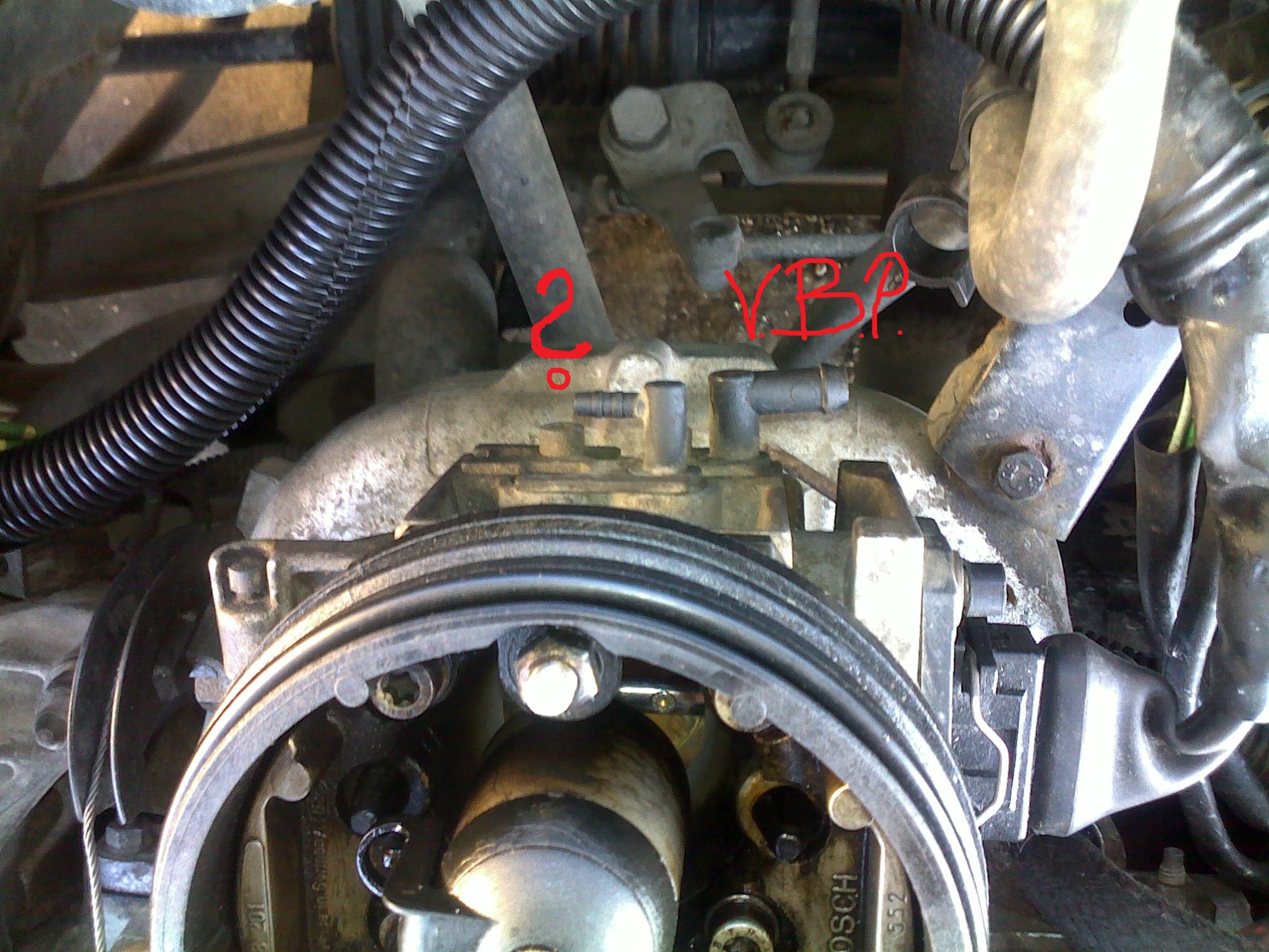

A za dalsie mam volnu koncovku na monojetronic tak sa chcem spytaT čo a z kadial tam ide :roll:
D.

ta úzká půjde podle mě na membránu rozdělovače
Re: TU motor
pravý vývod je k tomu ventilu a pak k nádobce s aktivnim uhlím, poté do nádrže. ten vlevo je pro podtlak na ovládání předstihu. jde to do elektromagnetickýho ventilu za baterkou a pak na rozdělovač
draken byl rychlejší :fran: :up:

a jak moc je to dolezite / čo to robi predstih mi je jasny a ten VBP .?.
tu lavu som este nemal zapojenu...
zajtra nafotim či to ide ozaj tam kde myslim.

no zaslepit to můžeš, ale určitě bych ho zapojil, aby ti jednotka nehlásila chyby....
