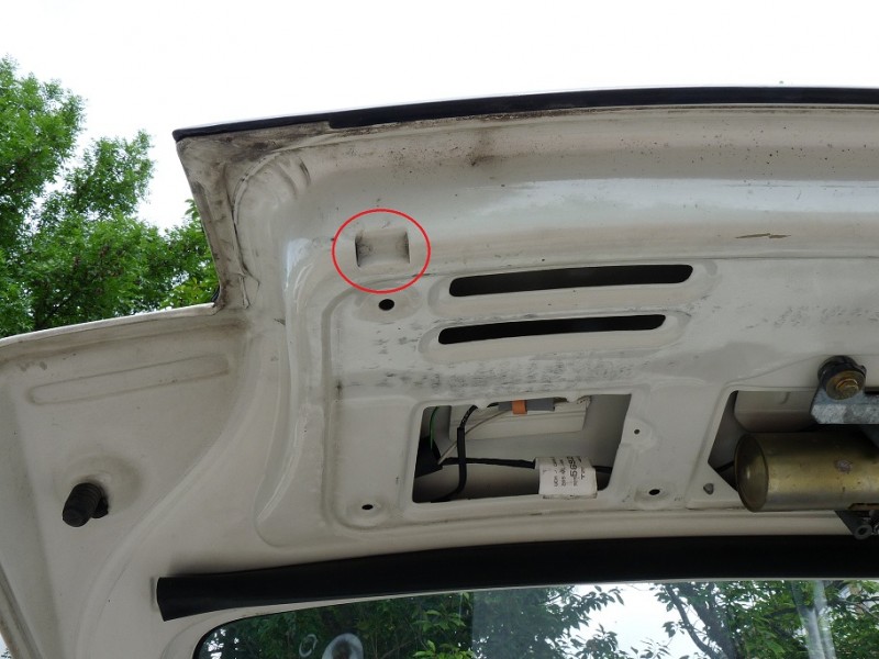

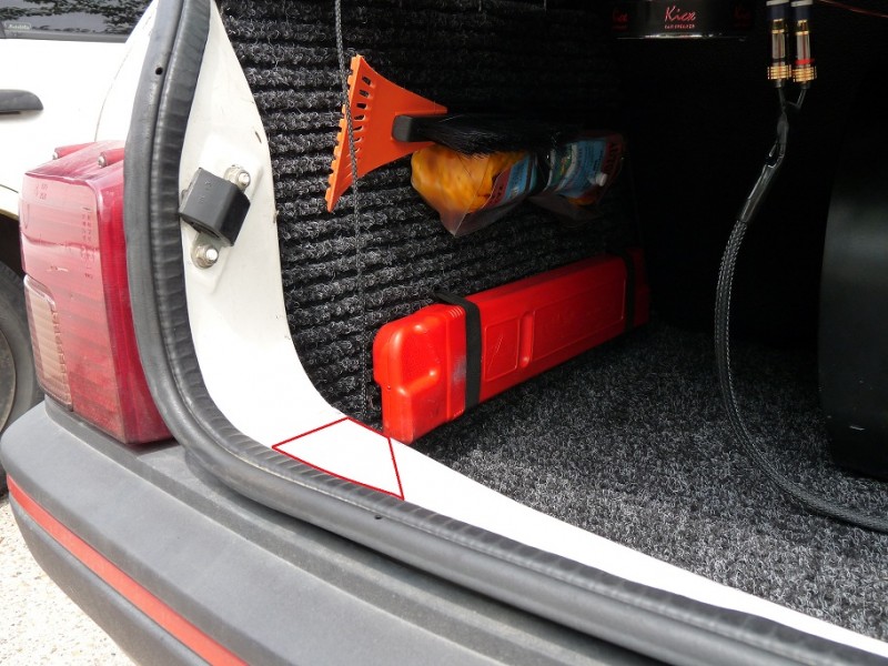

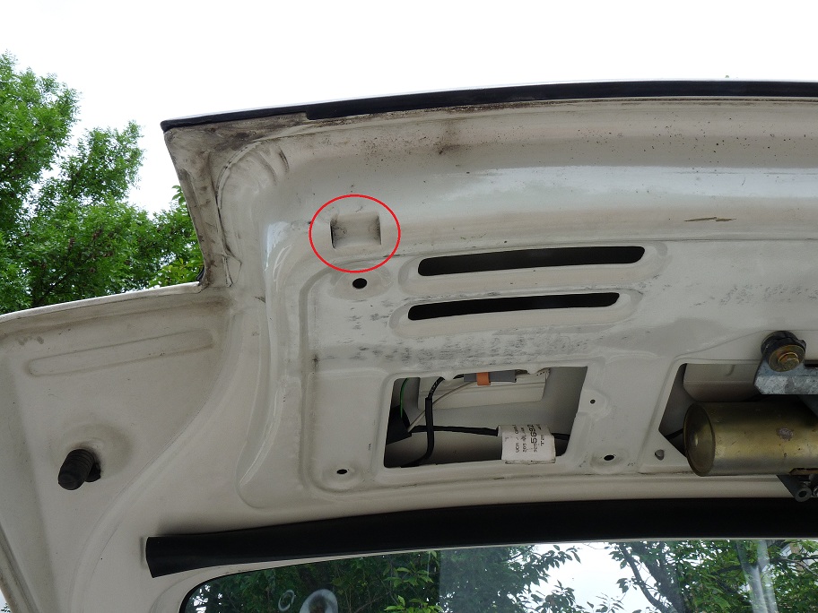

Tak hoši zase raz to musím refreshnúť. Poslednú noc tu riadne kydalo a ako sa dalo čakať v kufri mám zas vodu.
Na fotke je znázornené kde sa držala voda a odkade následné steká do kufra až popod zadné sedačky. Myslím si že to tam tečie cez ten otvor na kufri, ktorý ale tipujem že tam je na to aby prípadná voda vytekala von a nie do auta Prosím vás, kto má nejaký nápad ako sa toho zbaviť raz a navždy budem mu strašne vďačný...
