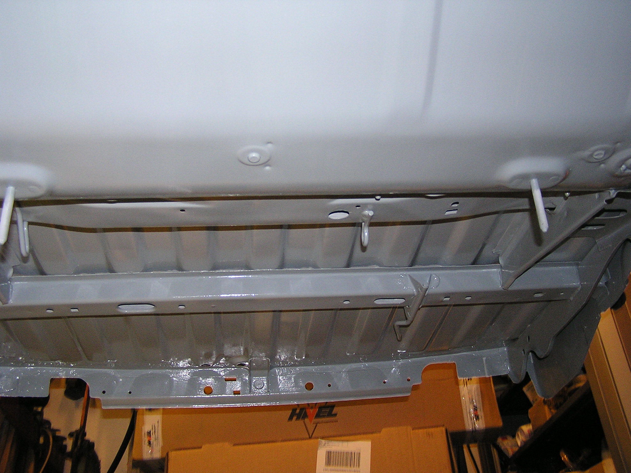

Re: 1,9 GTI (Miami-Gutmann)
Zadní část ošetřena, 2x epoxid základ, 2x epoxid vrchní barva. O víkendu snad přijde nástřik Dinitrolem a pak nahození zadní nápravy...

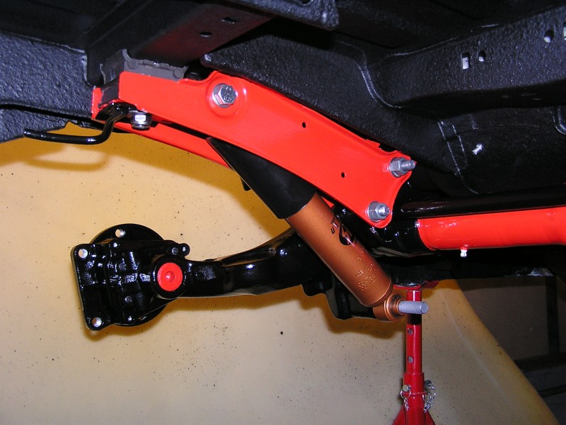

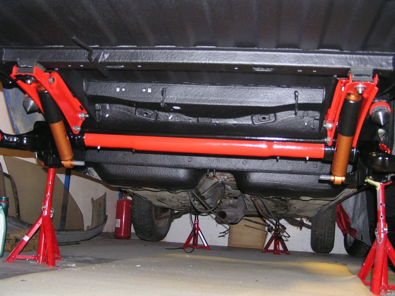

Jak jsem avizoval, o víkendu přišel na řadu nástřik spodku Dinitrolem a následně ošetření dutin Dinitrolem. Až dorazí šrouby z Peugeota může se pomalu začít se skládáním nápravy a kompletací zadních brzd
Je tam!

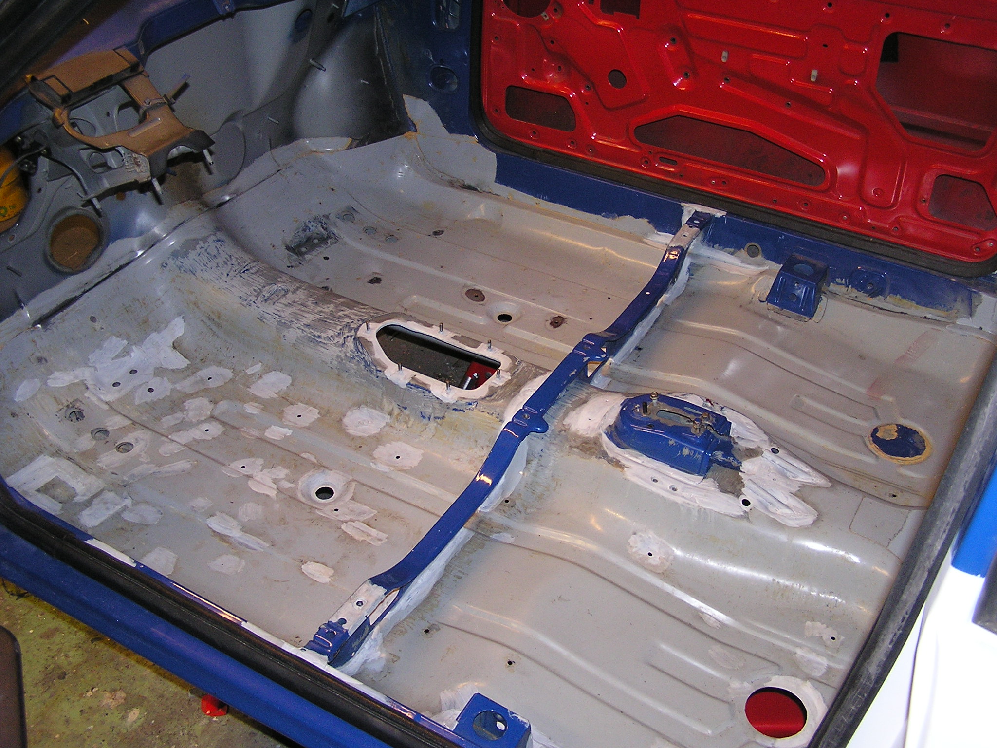

No a aby jste mě nenařkli, že nic nedělám tak drobná aktualizace. Ono není moc co fotit, a když je, tak není po ruce foťák.
Koroze musí pryč všude...
Asi nejvíc práce dalo očistit, odrezit a trochu vyztužit podlahu. Hlavní práce se dělaly na spodní straně, ale tam fotku nemám, nechtělo se mi ohýbat.
Zevnitř jsem vypreparoval přepážku sedaček, řádně obrousil, odrezil, natřel a zpět vložil na své místo. Ikdyž to tak většinou nevypadá, tak je to po zadní podlaze jedno z nejzkorodovanějších míst na 205tce, hlavně vlivem té nasákavé odhlučňovací vaty, která tam z výroby je. Takže ikdyž to na první podhled nevypadá, divili byste se, co se pod přepážkou najde, spíš tedy nenajde...
