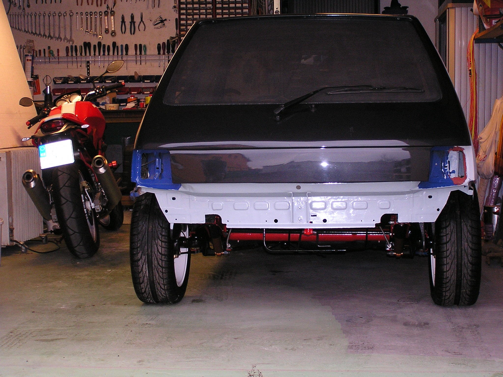

téměř po roce opět na svých venku z garáže
