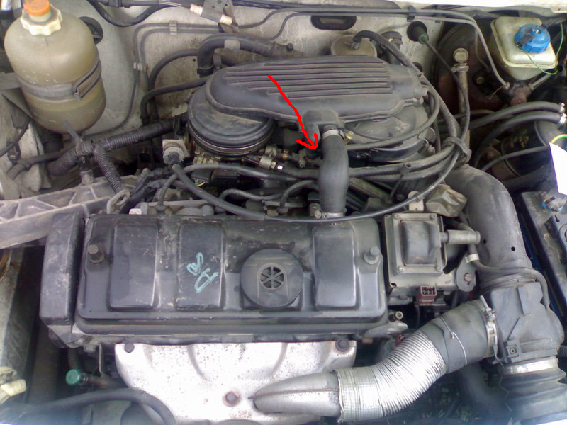

Tady je to vidět

jo našel jsem to, takový malý Téčko sespodu
jinak nikde nic nepřebejvá tak je všechno asi správně
po nastartování drží 2500 ot a pomalu klesají až na 1000 ot
po startu svítí Káčko asi 4 vteřiny, pak shasne
zkoušel jsem vyblikat, blikne 12 pak chvíli nic a pak trvale svítí, na závadu je to asi málo v provozu ale jinak to takhle funguje nebo má bliknout ještě jednou 12???

Všechno OK. Otáčky po startu máš sice vyšší (i sytič by neměl mít tolik), ale taky to tak mám a nemůžu se toho zbavit. Volnoběh po zahřátí by měl být nějakých cca 900
K po startu musí zhasnout, takže nemá žádnou kritickou závadu.
Postup vyblikání musíš opakovat dokud ti to nevybliká 11 (takže vybliká 12, pak zase pootočit klíčkem a pustit, vybliká chybu a tohle dokud ti nevybliká 11 což je konec diagnostiky
