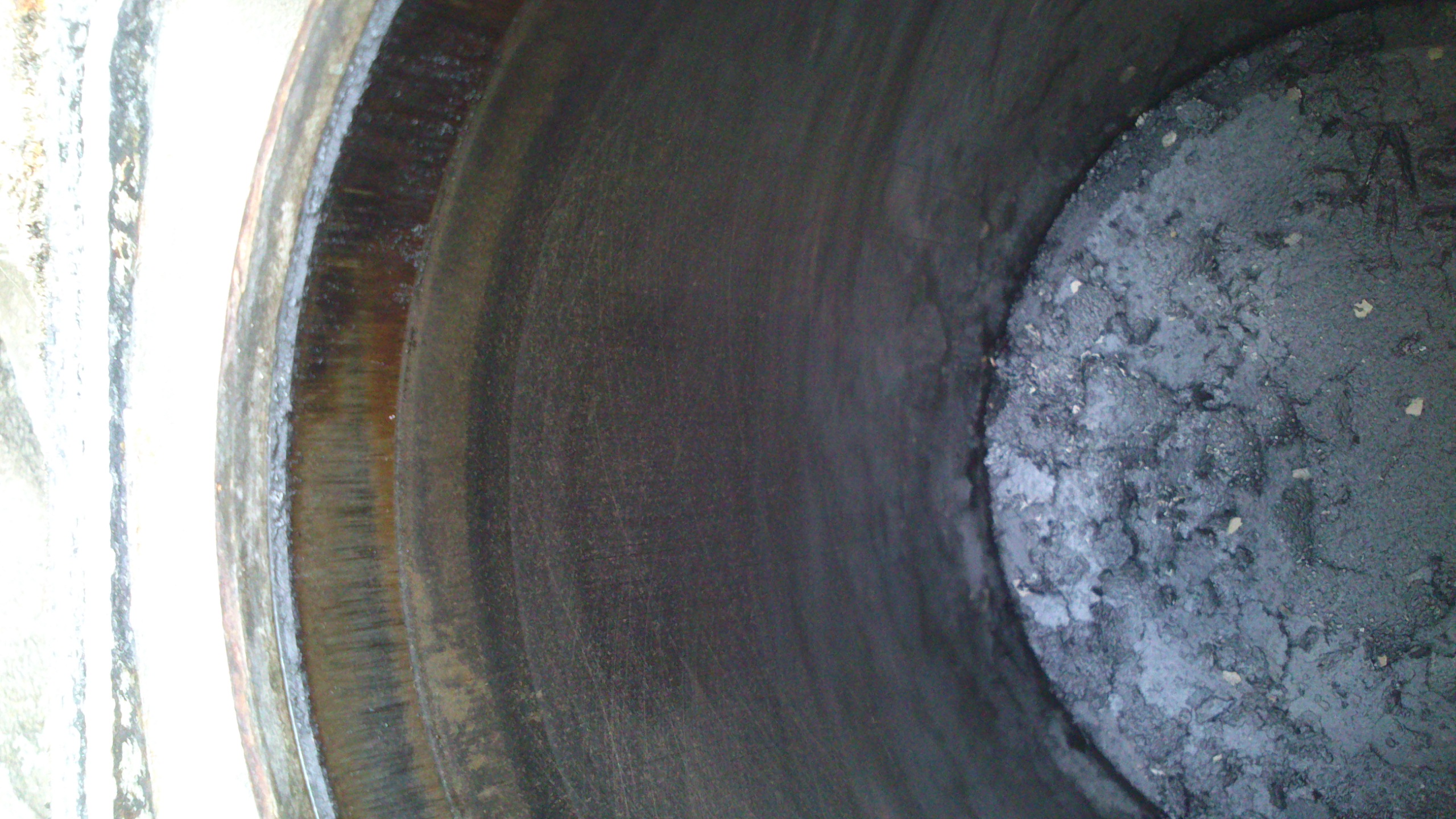

Já jsem dnes rozdělal motor co měl být 88kw a podle tvaru pístů to dle fotek co tu jsou na to nevypadá. Jinak jde na vložkách válce vidět honování - to je normální na jetém motoru nebo už jej někdo dělal?
Přikládám foto.

Pomůže mi někdo s otázkou ? Prosím ?
