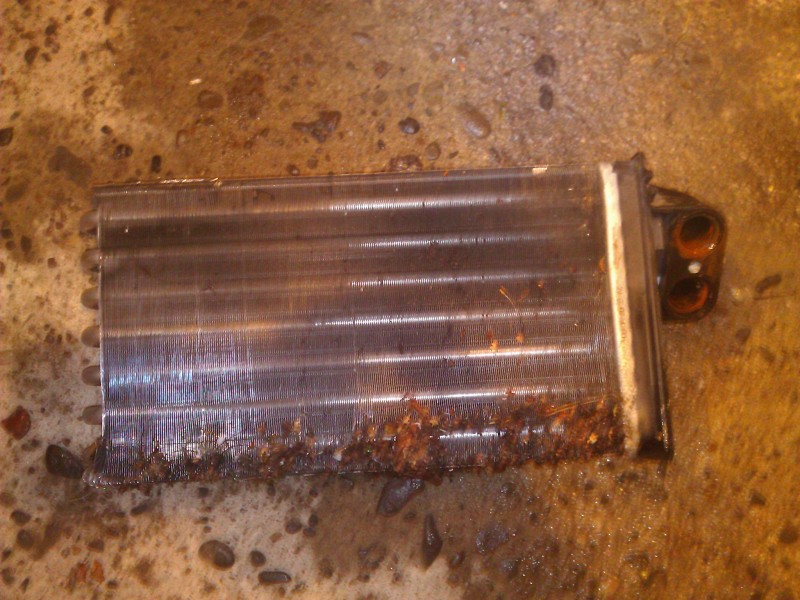

Závada: prasklý výměník topení. Odborné vedení opravy: pichy. Podrž-šroubek: já.
Tak už topím, tak už svítím a jsem happy :) Velký dík pichymu, že mě zasvětil do tajů :D Voda z expanzky se nějakým zázrakem přestala ztrácet. Akorát mi dneska přestala svítit kontrolka baterie, když otočím klíček v zapalování - ani neblikne, čím to může být ?

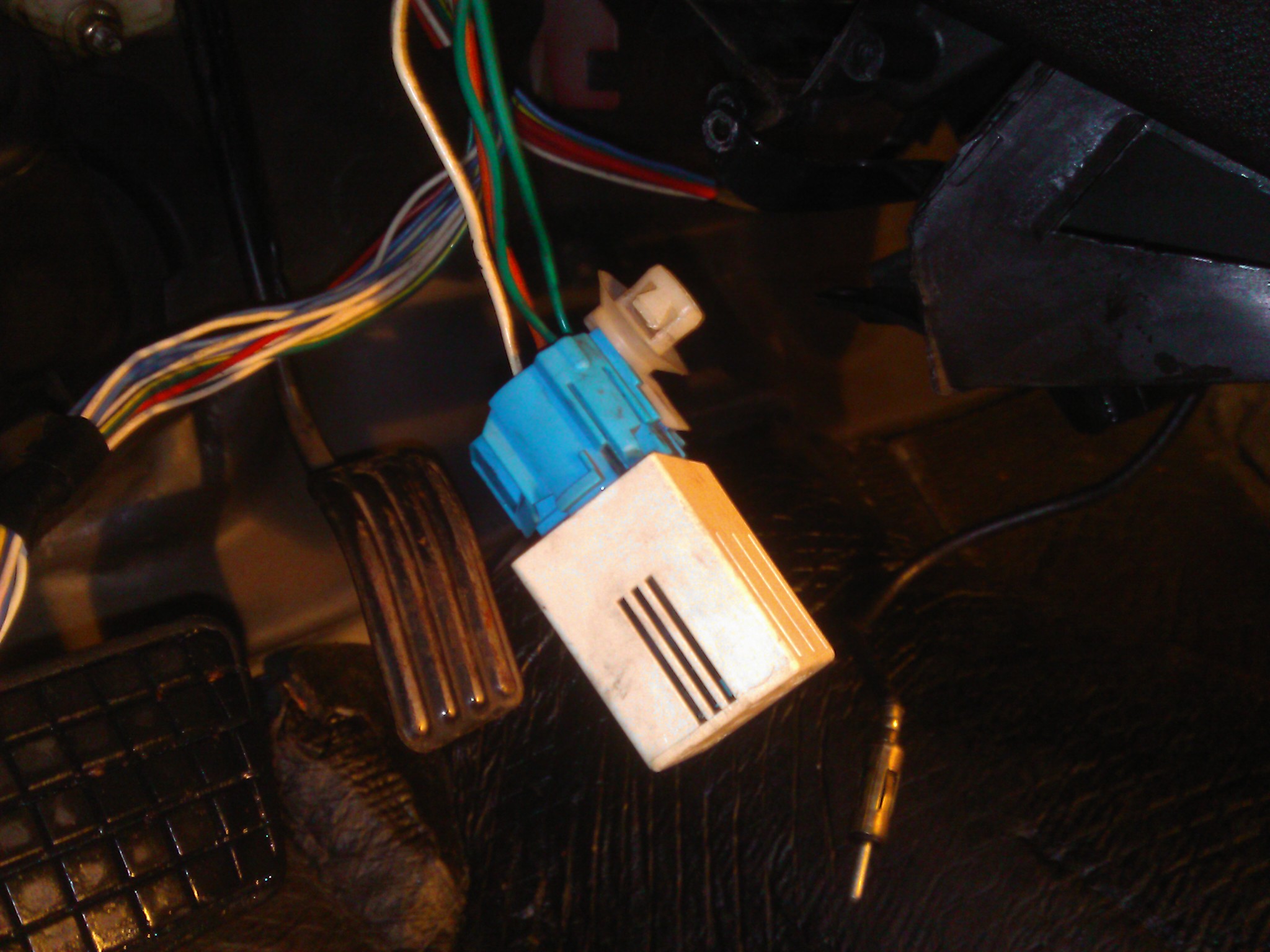

Dneska jsem udělal taky pár drobností, dokoupil jsem chybějící šroubky do interiéru a vyměnil a doplnil jsem chybějící nebo prasklé podložky pod šrouby co drží kolejničky sedaček. Taky jsem se dneska vrhnul na připájení ISO konektoru na rádio, po Hrochem tam zůstal jen svazek drátů v čokoládě :) V GESu jsem sehnal konektory, teplem smršťovatelnou bužírku a dal se do pájení, ať je to pěkně všechno v cajku. Místo plánované hodiny mi to nakonec zabralo asi čtyři :) Některé kabely už na sobě neměly číslování a tak jsem musel hlavně přední reproduktory odzkoušet, který je levý a který pravý. Měl jsem taky problém s Ačkovým ISO konektorem - v autě mám 4 dráty: M298 (žlutozelený), 298(modrý), 13b(bílý), 25c(žlutý).
Na netu na anglickém fóru sem dohledal, že:
1) 13b bílý je continuous plus tzn. trvalé napětí 12V, v ISO konektoru oranžová.
2) 298 modrý je ingition plus tzn. napětí 12V přes spínací skříňku, v ISO konektoru červená
3) M298 žluto-zelený je mass a taky si úplně nejsem jistý, ale podle barvy a překladu to bude asi kostra, v ISO konektoru černá ? ?
4) 25c žlutý je instrument lights a to nevím vůbec co je, může to být napětí 12V při zapnutém osvětlení ? v ISO konektoru taky žlutá ? tento jediný je ale tenčí než ty ostatní, takže to nejspíš na 12V nebude.
Poradíte mi někdo ?
Díky moc, Ondra

je to přesně jak píšeš, a ten na podsvětlení rádia při zapnutí světel je opravdu slabej, protože slouží vlastně jenom ke spínání osvětlení v rádiu, ale to je napájený z hlavního přívodu rádia
