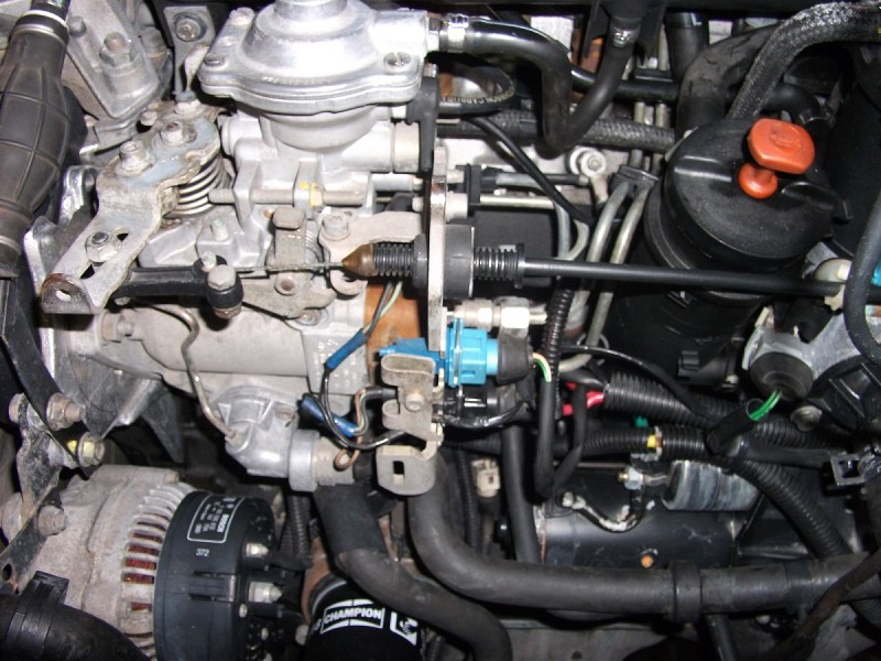

vyfoť ten ventil detailněji, ale vypadá to, že už to někdo vykuchal
Re: dotaz ohledně P 306 1.9TD
tady to je, ale koukal jsem že v kastli je vyvrtana dira a vedou odtud samotny dva draty až k čerpadlu, takže předpokládam že už s tim něco někdo dělal

jo tohle je už klasickej ventil

tak jestli někam musíš přikládat čip, tak to není nic origo a jen ti to blokuje plus z druhý polohy klíčku do ventilu
Aha, ale v autě by měla byt krabička na ten čip ne?po přiloženi čipu slyším jak něco cvakne.. ja koukal pod volant a je tam v těch dratech chaos teda tak jedině to projet. a ten čip když zrušim a napojim klasicky tak by to mělo jit normálně ne?

jo to co cvaká je relé, který ti zapne ventil. to stačí najít, překlemovat a musí to makat ;)
tak jsem našel tu krabičku dráty jsem zrušil u čerpadla draty napájel k sobě a už to faká
díky moc za pomoc
