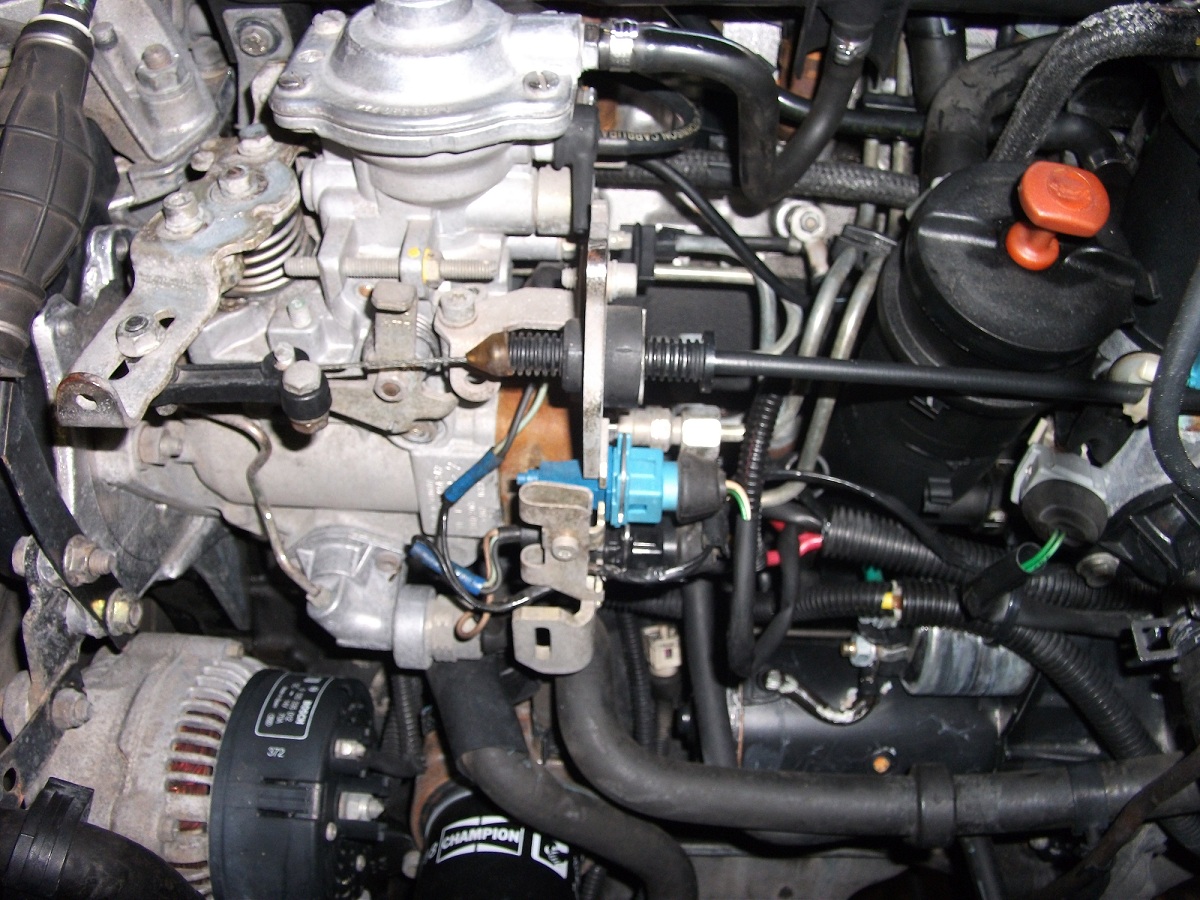

vyfoť ten ventil detailněji, ale vypadá to, že už to někdo vykuchal
Re: dotaz ohledně P 306 1.9TD
tady to je, ale koukal jsem že v kastli je vyvrtana dira a vedou odtud samotny dva draty až k čerpadlu, takže předpokládam že už s tim něco někdo dělal
2007- Peugeot 309 1.9D - RIP
jo tohle je už klasickej ventil
ale že to normálně nenakopnu pokud nepoužiju ten čip tak nevím čim to

tak jestli někam musíš přikládat čip, tak to není nic origo a jen ti to blokuje plus z druhý polohy klíčku do ventilu

jo to co cvaká je relé, který ti zapne ventil. to stačí najít, překlemovat a musí to makat ;)
tak jsem našel tu krabičku dráty jsem zrušil u čerpadla draty napájel k sobě a už to faká díky moc za pomoc
