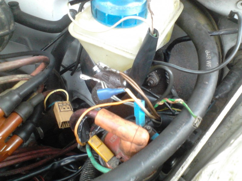

tady ty 4kontakty + zásuvka (od těch dvou čidel z domku termostatu) nám chybí někde zapojit

nějaký číslo drátu by tam nebylo.....
Re: Peugeot 205 GTi 1.6 - pokračování nováčka
mě napadá jen relátko pro klakson, ale těžko říct, co by v tehlech místech mohlo bejt zapojený

jedeen z těch dárátků má napětí kolem 0,6V ,ještě zkusim ty čísla pohledat ...ale i když nejsou zapojené tak to bez problém naskočí, jak kdyby to nemělo nic společného s motorem
...jestli třeba ten motor a elektrika nebyl v autě kde bylo ABS nebo tak něco

ty 4 co jsou u cívky - hnědý JR , JC
- šedý 68, JA
- zeleno-žlutý
- bílý -nenašel sem označení
- 2 co jdou od čidel na vodu -bílý (asi) 47
- modrý 7A
- šedý 68, JA
- zeleno-žlutý
- modrý 7A

47 je vysoká teplota vody
47A je teplota vody
47A je teplota vody
No jestli ti to pomůže...
- šedý 68, JA - ve schématu vede k relátku větráku
- modrý 7A - ve schématu vede k alternátoru

teplota motoru zapojená ,akorát nefunguje na přístrojovce baterka ,STOP a nějak to nechce spolupracovat s tím starším otáčkoměrem

tohle má stejnej systém otáčkoměru jako 1.6, takže to máš jen špatně zapojený. zapoj kabel 112 na zápornej pól cívky a musí makat
