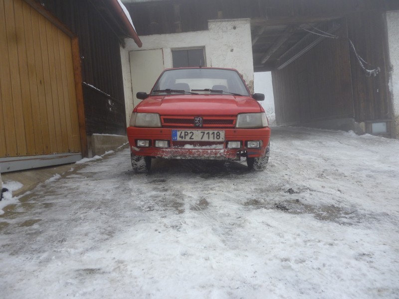

vyměnil jsem přední brzdy za chlazené , přední pera z 309 d , zadní nápravy z 309 d a autí je připravené na zimní radovánky

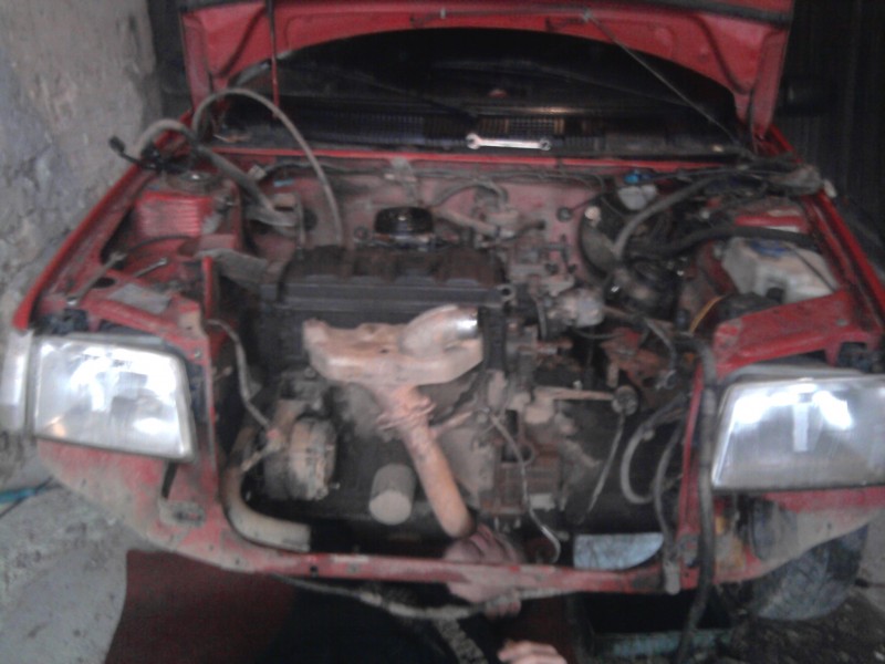

Tak jsem dneska zvedl kapotu a když jsem jí pak večer zavíral tak už auto vypadalo trochu jinak
