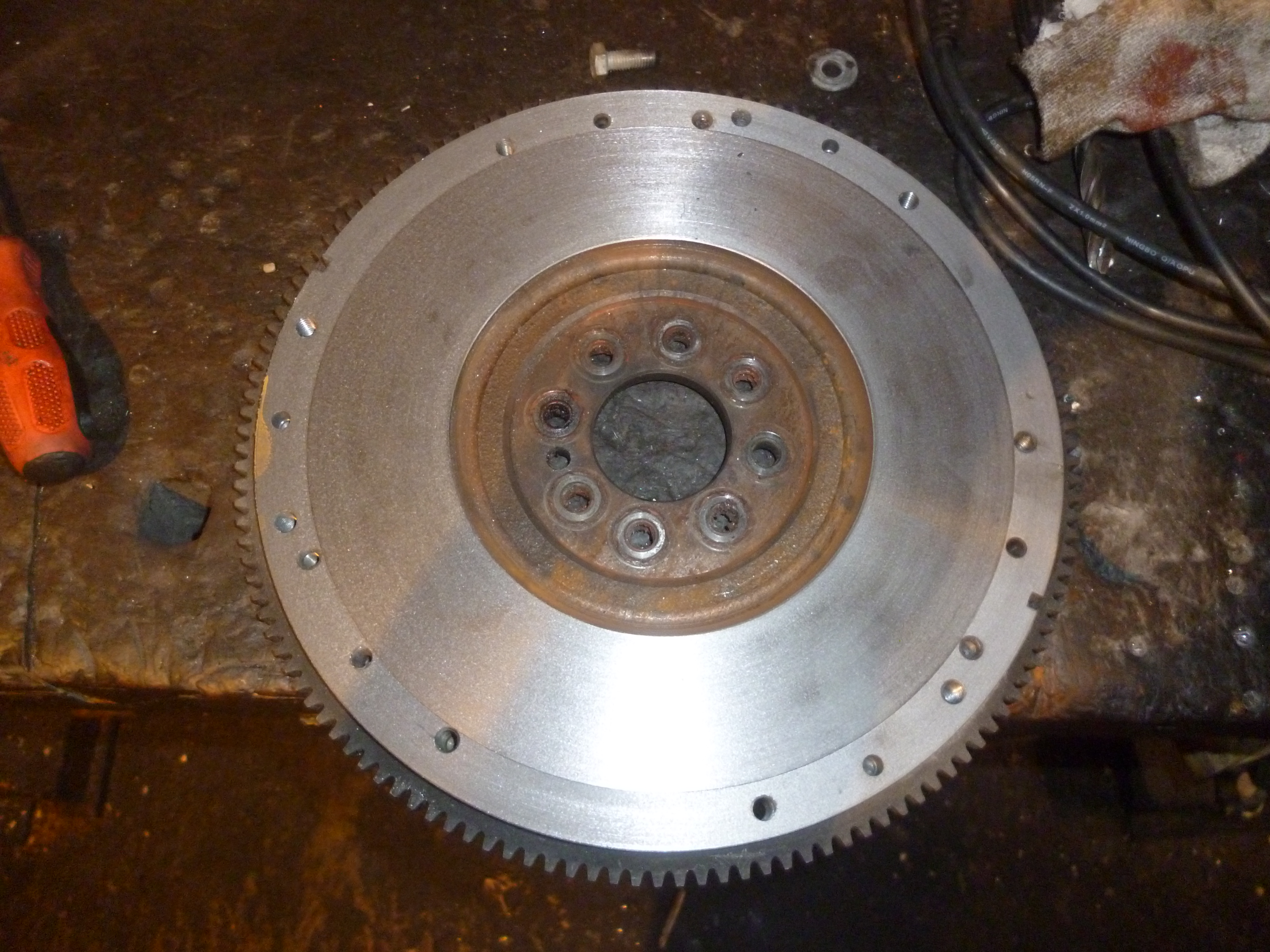

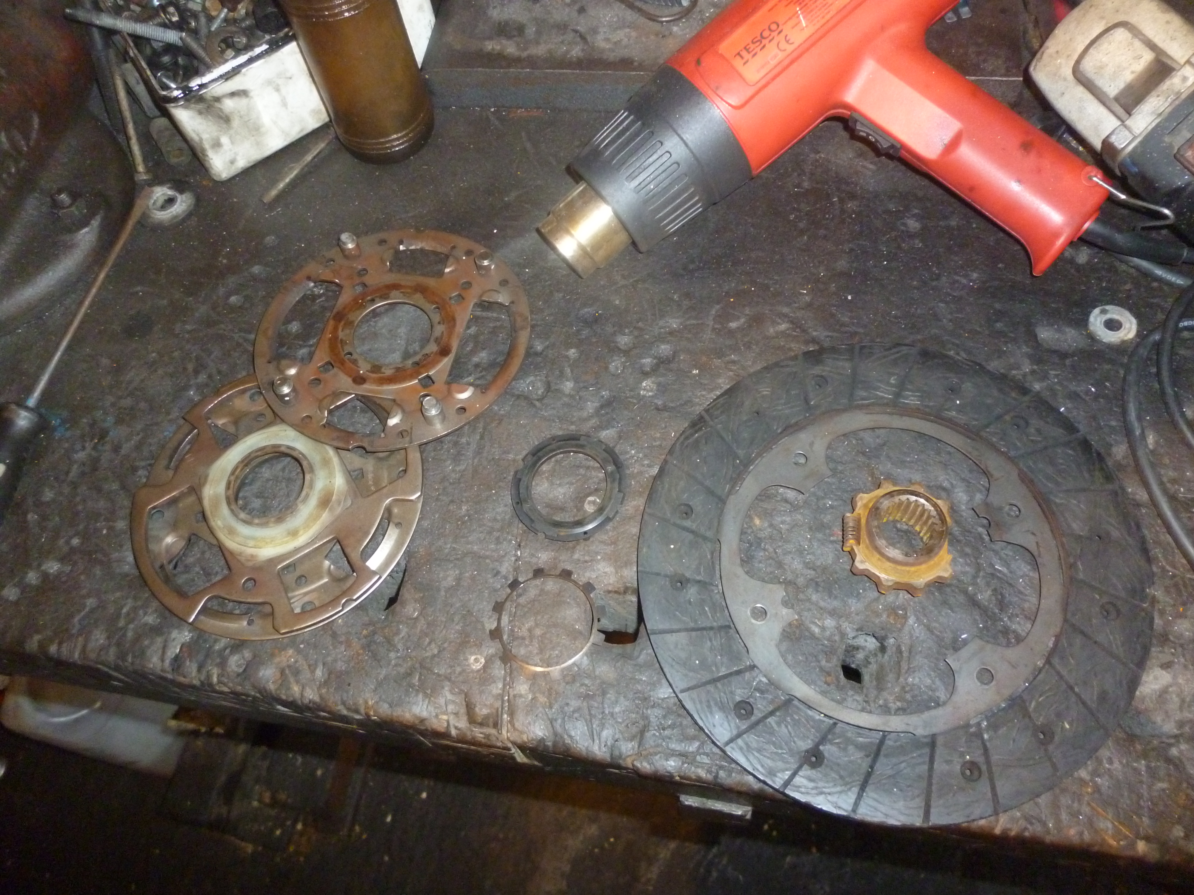

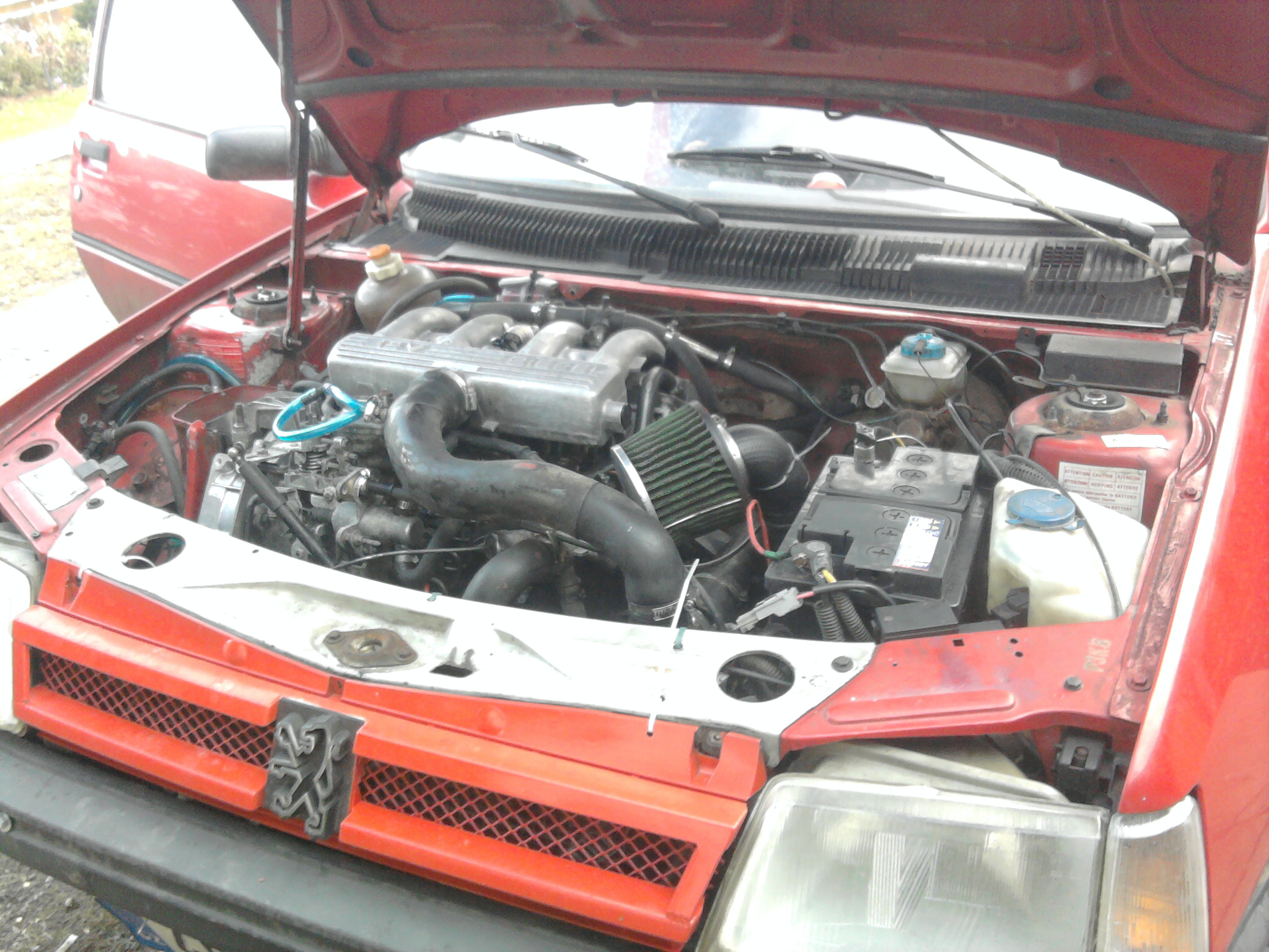

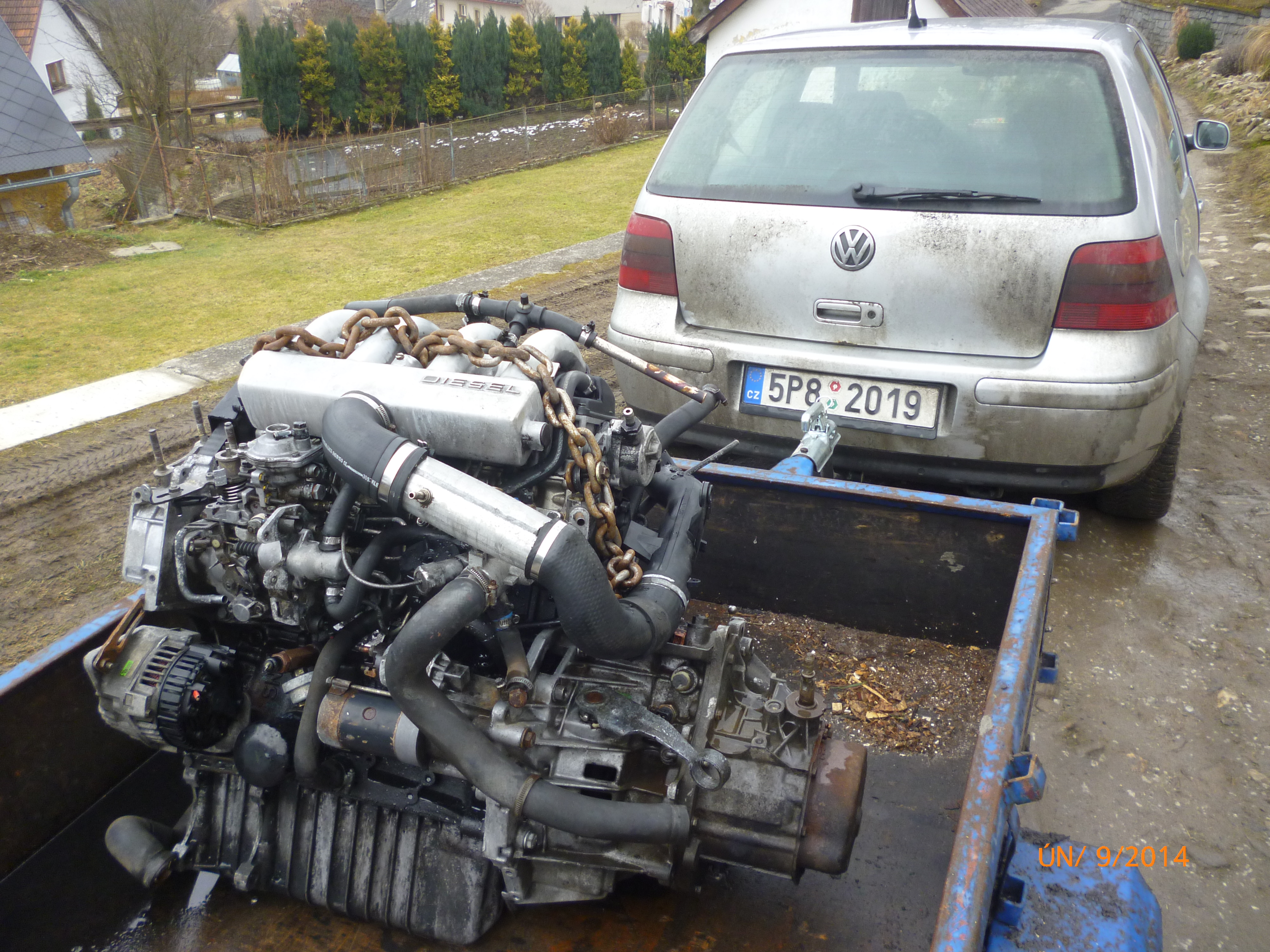

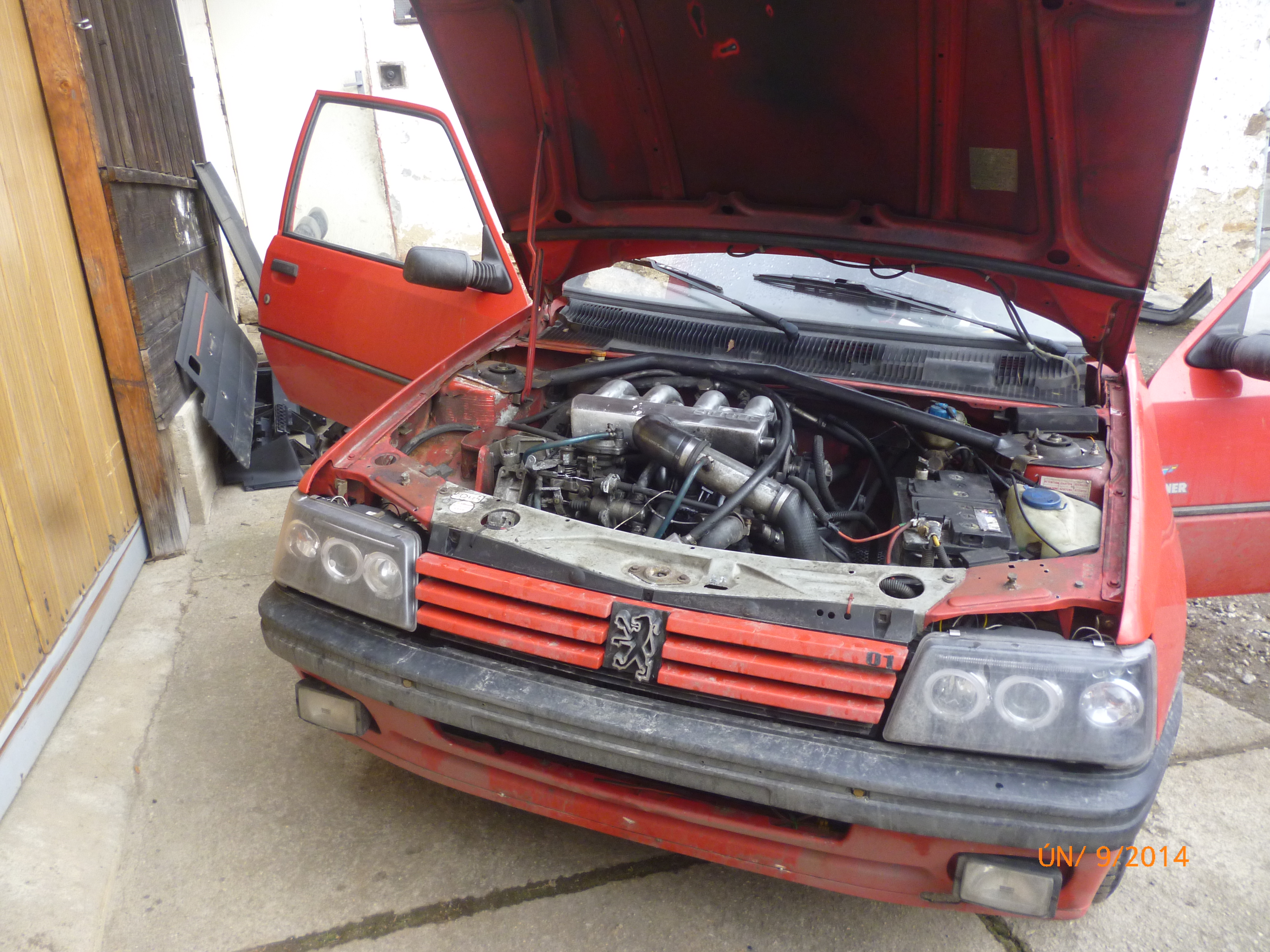

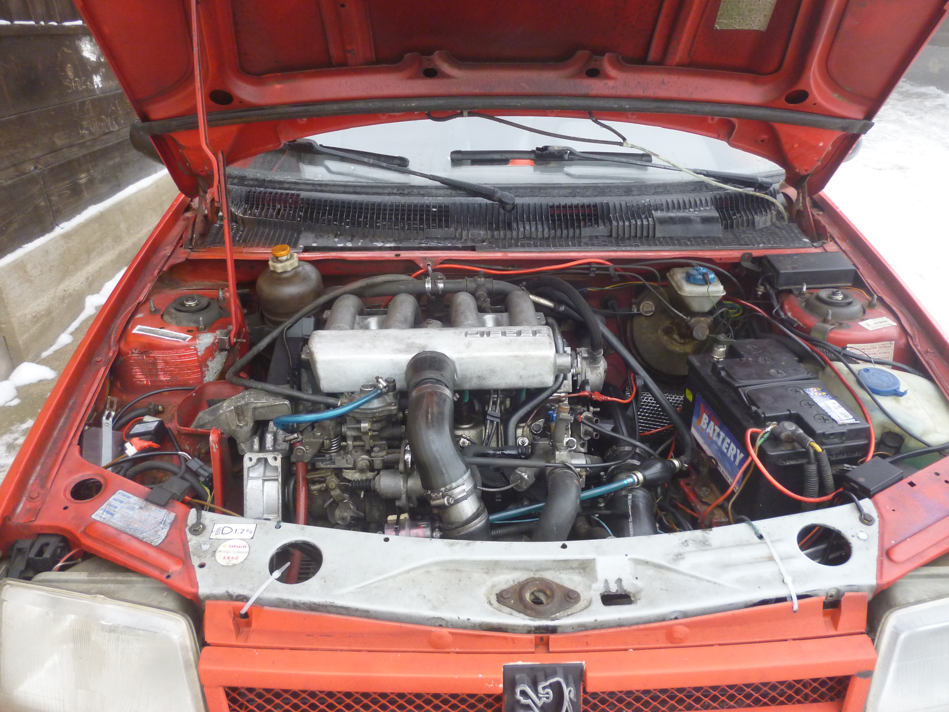

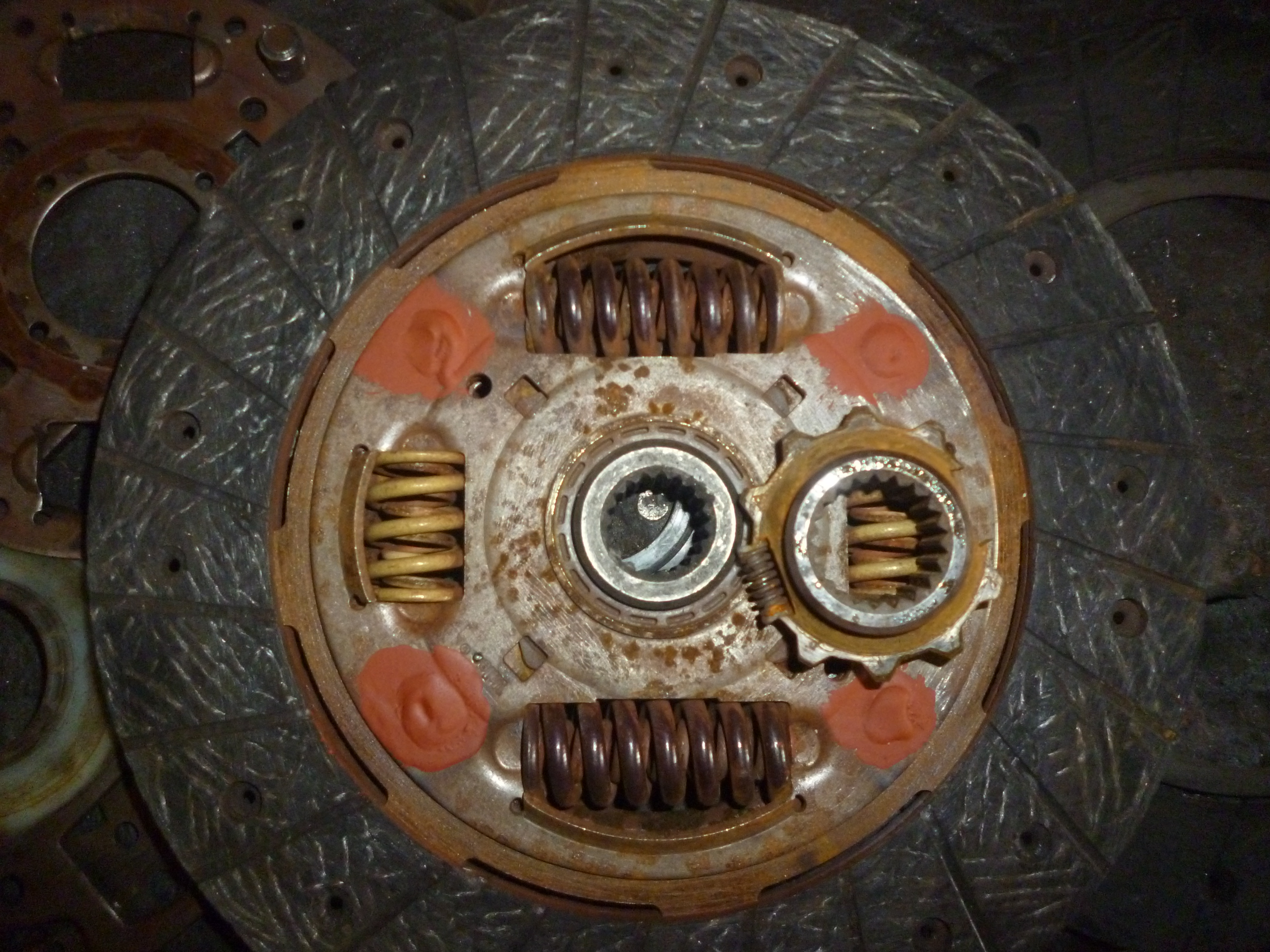

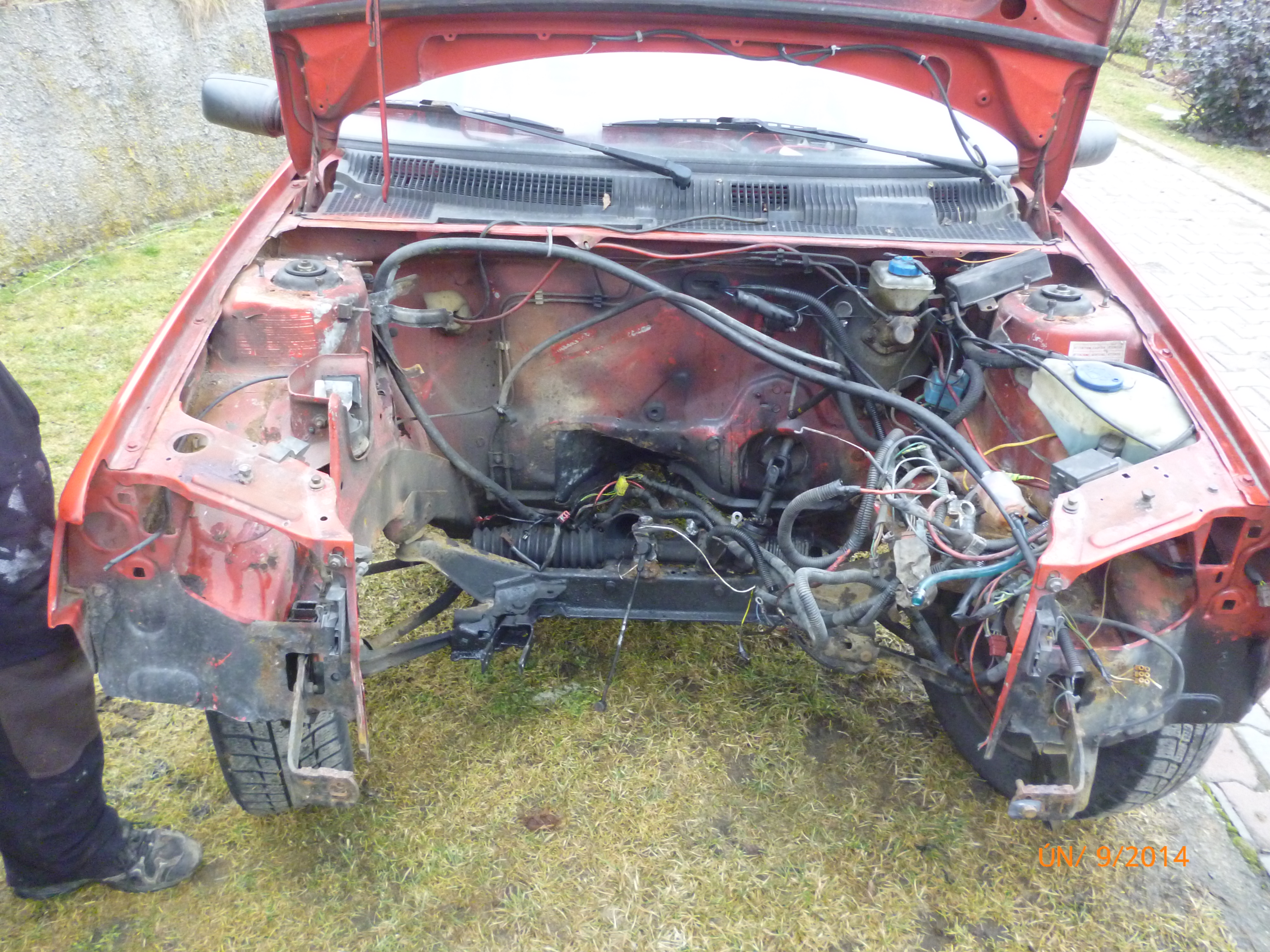

Ze začátku jsem v autě neměl intercooler ale rozhodl jsem se ho tam dát . byla to složitá záležitost ale je tam . nevěřil jsem jak moc ic dokáže zvednout výkon vozu . od doby co ho mám v autě mi klouže nová spojka 1,9 TD . scháněl jsem závodní spojku jenže žádná spojka ktrerá by pasovala na setrvák 1,9 Td prý nesnese 250 krut tak sem se pustil do vývoje nový spojky
druhý pokus byl předělat setrvák 1,9 td na spojku 2,1 a přendat střed lamely - pokus úspěšný a spojka funguje jak má . takže motor 2,1 , setrvák 1,9 , spojka 2,1 a převodovka 1,9
