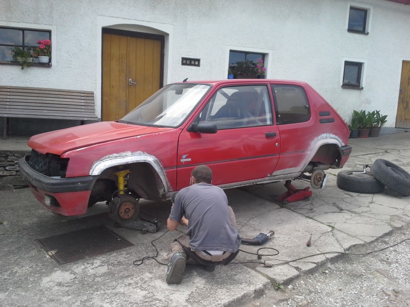

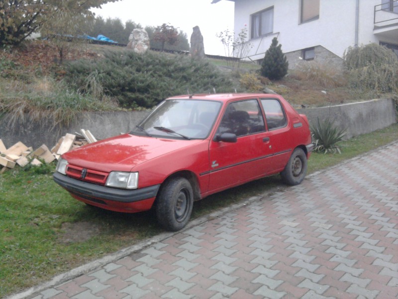

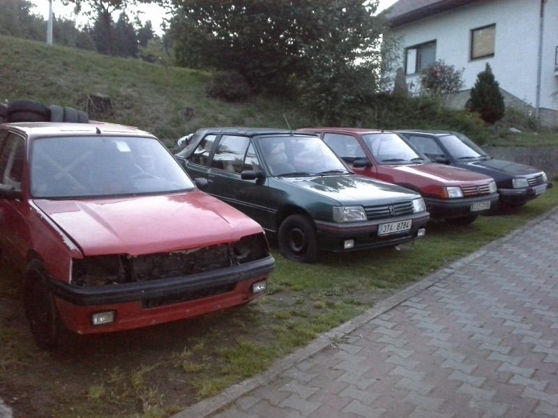

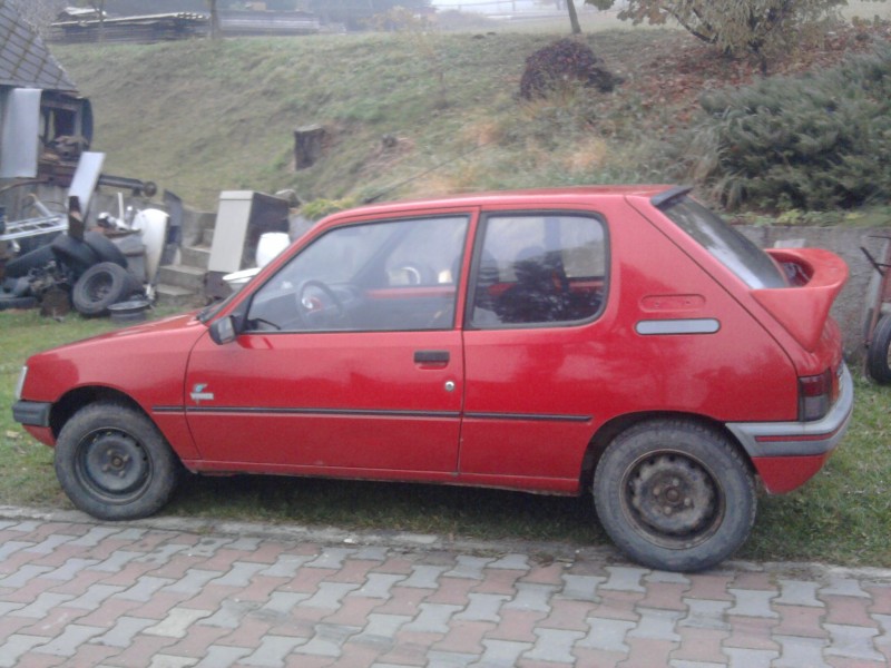

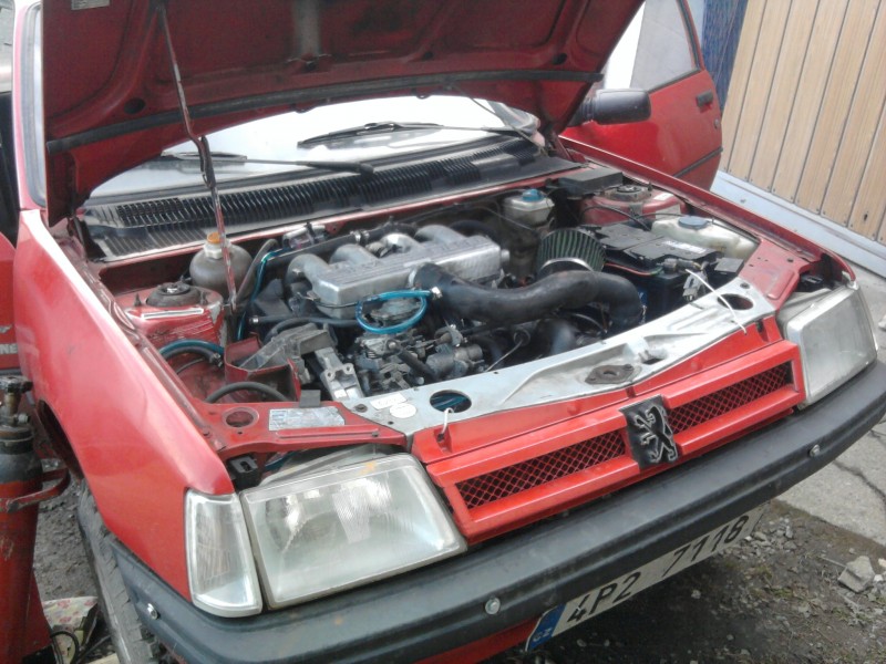

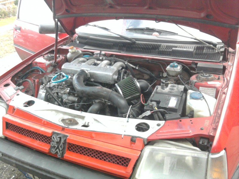

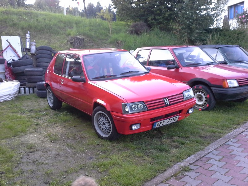

moje malá hračka na zimu :twisted: :twisted:
1,4 xs
1,4 xs
2,1
2,1

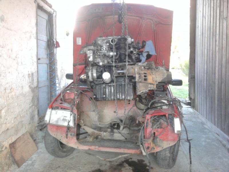

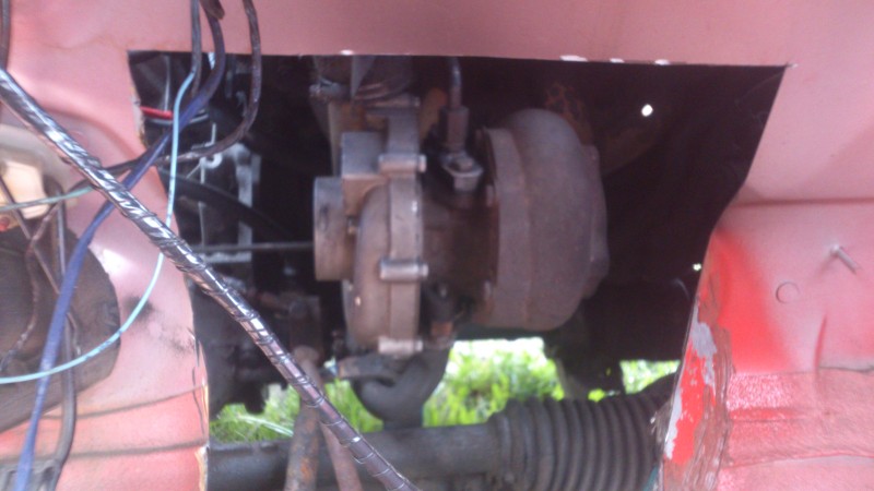

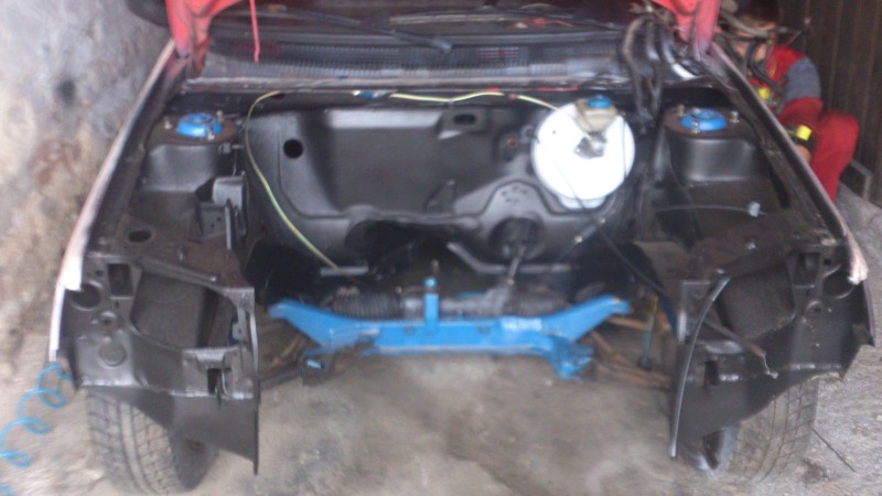

zvětšení motorového prostoru kvůli výfuku

hračka

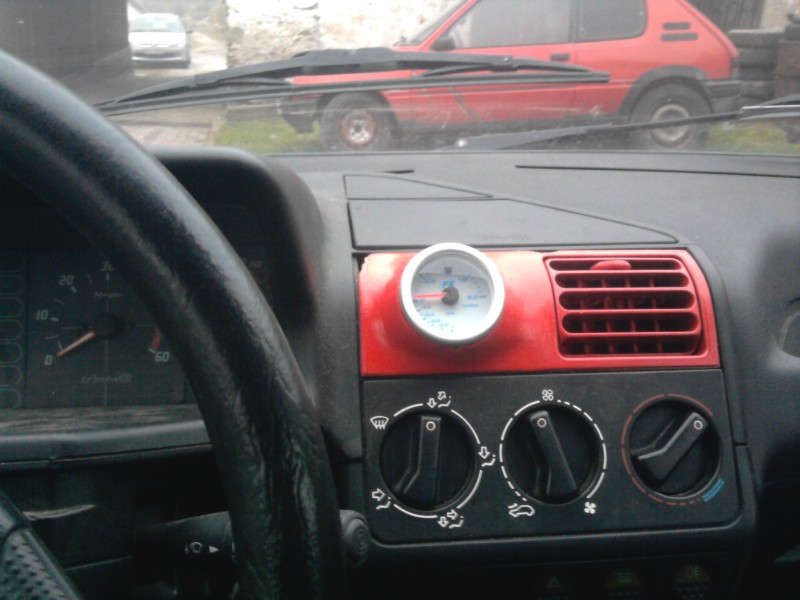

přidal jsem budík na tlak turba

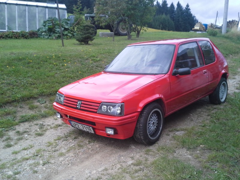

vyměnil jsem přední brzdy za chlazené , přední pera z 309 d , zadní nápravy z 309 d a autí je připravené na zimní radovánky

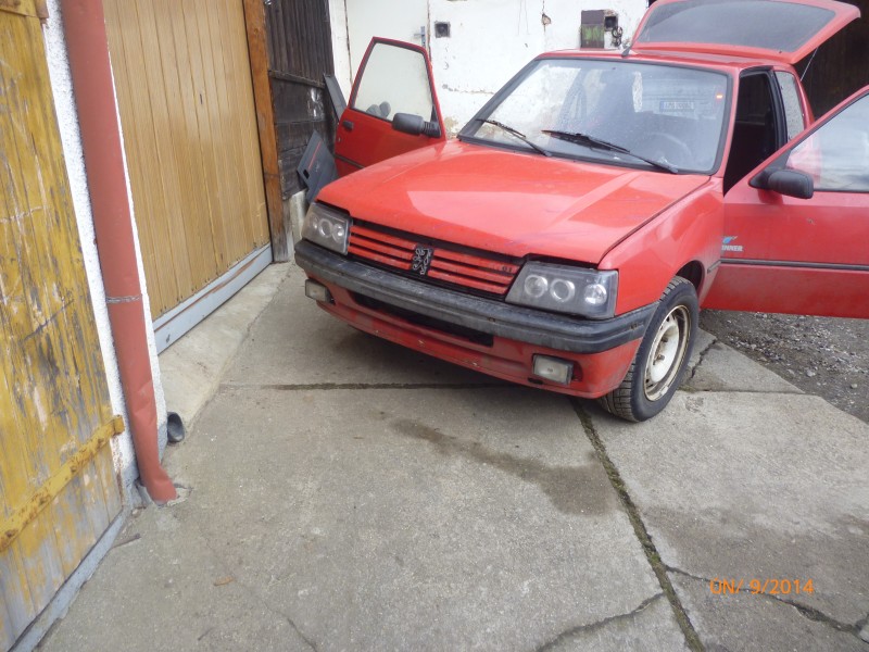

Tak jsem dneska zvedl kapotu a když jsem jí pak večer zavíral tak už auto vypadalo trochu jinak

skoro hotovo
