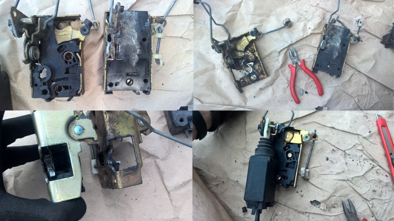

Přes týden jsem se stavil k mikeemu pro zavírání do dveří (z 5tidvířka) a včera se pustil do výměny..
Tak jsem chvíli studoval jak to funguje a pomalu kuchnul dveře. Je to trošku popsané v Jak na to -> odpojit táhlo u vnitřního otvírání, potom zámek a venkovní madlo..
Po úspěšném vyndání jsem zjistil, že je každé jiné vypadá to, že 5d má centrál našroubovaný do dveří a propojený táhlem, 3d má centrál nacvaknutý přímo - no a tady byl problém. Nezbylo mi nic jiného, než si s tím pohrát a přehodit ten plast s nacvaknutím centrálu do druhého mechanismu.. výrazně to nedoporučuji jeden plast jsem musel celý vyštípat abych ho dostal ven a ten druhý silně upravit aby tam šel napasovat.. no nakonec se to povedlo, složil jsem to, všechno funguje a konečně se mi v každé zatáčce doprava neotvírají dveře..
Problém byl "jen" v obroušeném zubu.

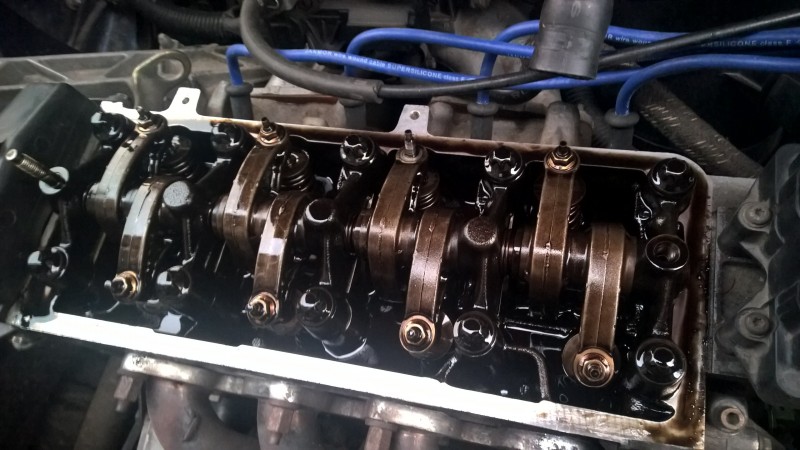

Minulý týden začal vydávat motor nemocné zvuky.. ..tak jsem dojel domů, sundal jsem kryt hlavy.. a jedna kontramatka z ventilu byla fuč.
Nejvíc fascinující na tom bylo, že závit z matky zůstal na ventilu ..po chvíli hledání jsem matku našel v oleji v hlavě.
..sehnal jsem novou matku, udělal vůle a zase lítám.
