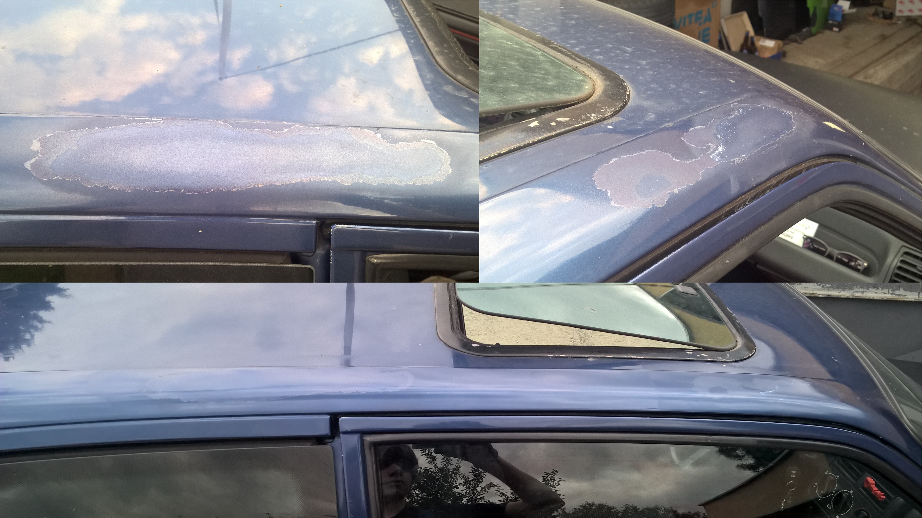

Další problém co mám je loupající se lak (to už začínalo dělat Linkiskovi).. celolak zatím v plánu není, tak jsem aspoň zkoušel to přejet bezbarvým lakem.. :roll: asi to není úplně slavné řešení, ale aspoň to tolik nebije do očí.. :myslim: ..chtěl jsem zkusit co to udělá. :m:

Šplíchnul jsem bezbarvým lakem ještě "díry" na střeše.. není to ideální, ale rozdíl je určitě znát :m: (v obrázku nahoře před lakem, dole po..)

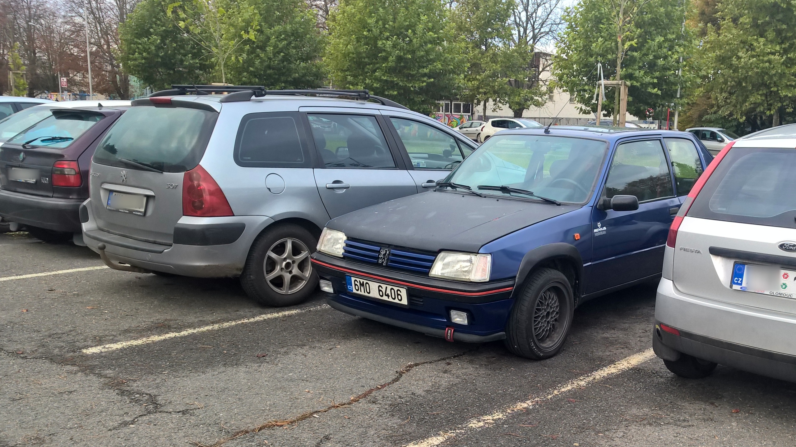

Jelikož jsem měl šedý, oloupaný a škaredý přední spoiler, rozhodl jsem se, že ho zkusím dát do barvy.
Z nějakých vzorníků jsem nakonec vybral barvu "CANAL BLUE" co se dávala na EVO 6 :ehm: ..přišla mi nejbližší. (namícháno do spreje)
Za zapůjčení provizorního spoileru děkuji mikeemu :Merci: (vypadal moc dobře :roll: )
Postup byl: ručně obrousit nahrubo, základ na plasty, plnič, nechat vytvrdnout, brousit pod voudou do hladka, barva, bezbarvý lak.
Pro příště vím, že rukama to asi nevybrousím.. zůstaly tam nějaké nerovnosti, ale i tak jsem spokojený :) Rovnou se spoilerem jsem dal do barvy i masku.
Výsledek níže, uvidím jak dlouho to bude držet :m: (levý přední blatník je trošku světlejší, než zbytek auta, protože ho barvil už Linkis).

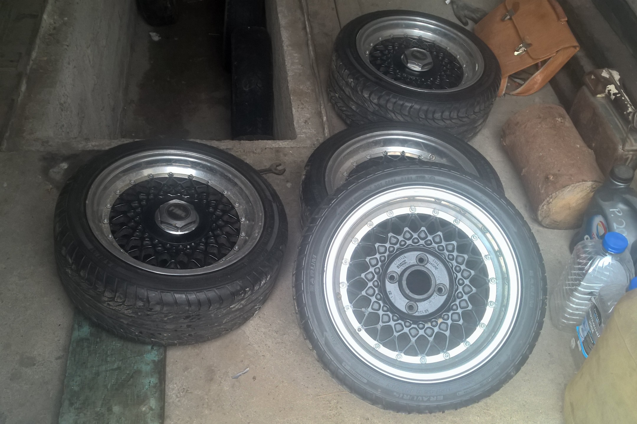

Tak mám letos Vánoce trošku dřív.. :fran: ..jelikož mám z Exipů zimáky.. tak na léto se chystá něco fešnějšího :slint: (původní Linkisovi Rial Cobry)

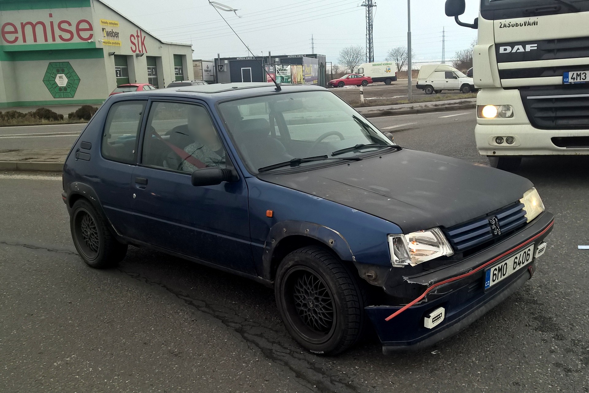

Tak to tu mírně zauktualizuju.. startér zase občas začal blbnout :toon: ..takže bych už vyloučil i tu spínačku. Ještě jsem kontroloval kontakty u startéru (a prostříkal jsem to kontaktolem) a taky nepomohlo. Baterku už jsem taky dobíjel.. takže poslední co mě napadá je pojistkovka. V garáži mám druhou, tak někdy až se mi bude chtít ji zkusím vyměnit.
Teďka v lednu jsme měli s autem výročí 2 roky :fran: tak jsem to chvíli na to oslavil krásným ťukancem :cry: Borcovi předemnou tam vjelo auto, tak to zadupl a já už jsem to nestihl.. páč jsem se na kruháči díval doleva jestli mi tam nic nejede. Podle prvních dedukcí to odnesla jen směrovka, světlo a nárazník. Spoiler který jsem dával nedávno do laku je v pořádku a čelo taky. :roll: Lem naštěstí odpadl zázračně v celku, tak ho tam potom jen zase nalepím. :)
