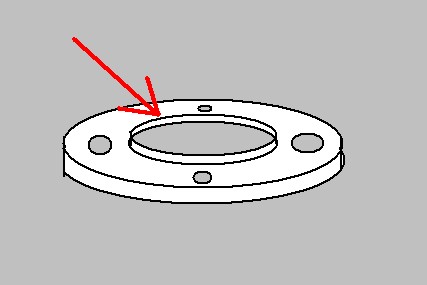

Re: Podložky pod kola - výhody, nevýhody
Jak mají správně vypadat podložky?
Má být na nich ještě středící rantlík na kterej se nasadí vlastní kolo?
Mě se to nějak nelíbí když tam není... viz foto:Obrázek
Řekl bych že správnější a bezpečnější je tady tohle:
ta podložka se vlastně zacvakne do kola a pak je jeho součástí...

ja sem videl dost podlozek co ho nemeli takze asi se muzou pouzivat :myslim:

vincent píše:ja sem videl dost podlozek co ho nemeli takze asi se muzou pouzivat :myslim:
no nemůžou se používat žádné, ale mě jde o bezpečnost...ty bez toho rantlu jsou dle mého o dost nebezpečnější...

tak to by se asi neprodavali a nebo by se uz nekdo ozval,ze se neco stalo kdyz tam mel ty bez toho rantlu
