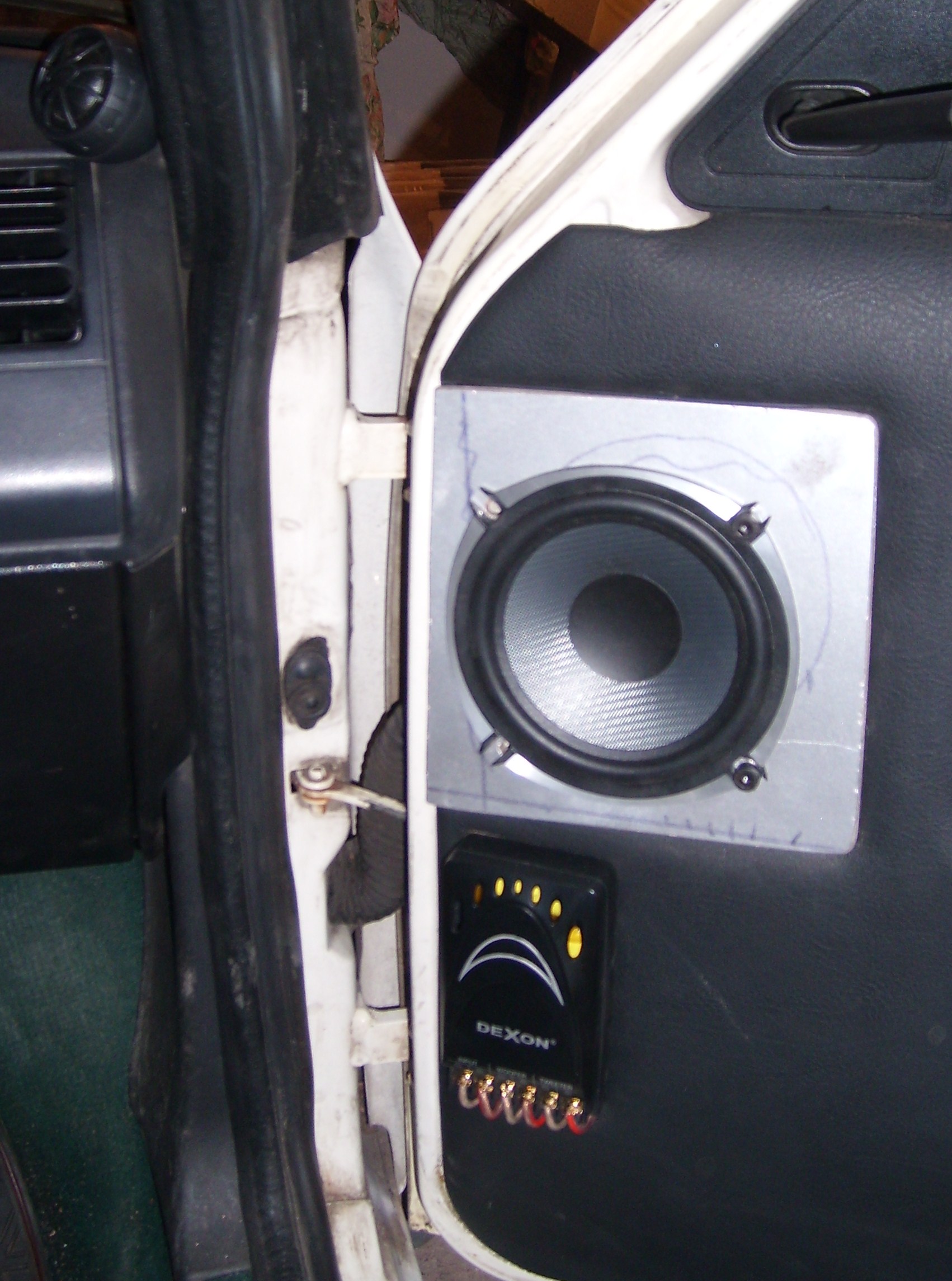

Re: Audio - prosím o radu
Zdravím tak jsem uspěšně namontoval aparaturu do auta ale protože original krycí mřížky rezonovaly jsem je sundal a prozatím a reproduktory jsem podložil dřevem ale není to moc estetické potřeboval bych poradit něco mýsto toho nebo jak to předělat
to dřevo bych vyhodil, reproduktory bych pořádně usadil do origo díry, mužeš to vytlumit nejakou pěnou (ne montážní). nebo se prodávaji ruzné tlumící tkaniny ;) .. co by ti uz poradili v nejakém specializovaném obchodě ;) ..... a s tou mřížkou .. pokud ti rezonuje .. tak ji polož nejakou tenkou vrstvou molitanu nebo nečeho takového .. mužeš zkusit třeba i silikon ... nekteří udělaly taky to že to žebrování té mřížky vyřízly ;)laccko píše:Zdravím tak jsem uspěšně namontoval aparaturu do auta ale protože original krycí mřížky rezonovaly jsem je sundal a prozatím a reproduktory jsem podložil dřevem ale není to moc estetické potřeboval bych poradit něco mýsto toho nebo jak to předělat
Tak jsem včera prohledal celý net a nikde jsem nenašel žadnou fotku někoho kdo by měl vyříznuté ty origo rámečky
. No vydím to tak že se začnu učit laminovat a udělam celý tapec nový
vyřízneš mřížku a potáhneš ten rámeček co ti zbude průzvučnou tkaninou co je na repra...už jsem to taky viděl vyřezanélaccko píše:Tak jsem včera prohledal celý net a nikde jsem nenašel žadnou fotku někoho kdo by měl vyříznuté ty origo rámečky. No vydím to tak že se začnu učit laminovat a udělam celý tapec nový
