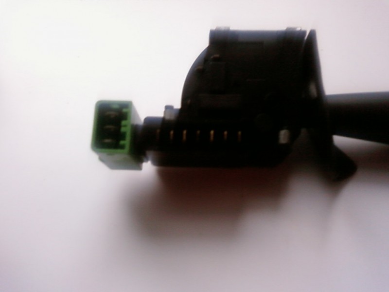

Re: Cyklovac
jednoduše, páčka pro cyklovač nemá žádnou z vertikálních poloh odpruženou, všechny jsou pevné cvakací
ze shora dolů:
páčka pro cyklovač - nic, cyklovač, polmalé stírání rychlé stírání
bez ciklovače - odpružená jedno setření, nic, polmalé stírání rychlé stírání
![Wink ;-)](./images/smilies/icon_wink.gif)
ze shora dolů:

Re: Cyklovac
Mám dotaz a to relé se náchází kde?vinorak píše:jednoduše, páčka pro cyklovač nemá žádnou z vertikálních poloh odpruženou, všechny jsou pevné cvakací![]()
ze shora dolů:
Re: Cyklovac
V pojistkove skrince vlevo pod volantem. Pokud nemas cyklovac, mel bys tam mit misto rele zasunuty zkratovaci plech.kubo_01 píše:Mám dotaz a to relé se náchází kde?vinorak píše:jednoduše, páčka pro cyklovač nemá žádnou z vertikálních poloh odpruženou, všechny jsou pevné cvakací![]()
ze shora dolů:
