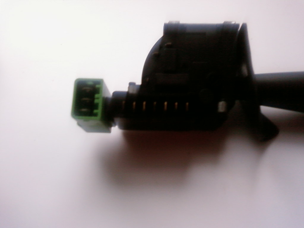

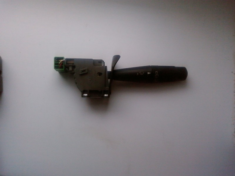

Re: Cyklovac
jo pokud máš páčku, která má nahoru odpruženou polohu pro jedno setření, tak jí musíš vyměnit za tu, co má pevnou pro cyklovač
- tomas1280
- Příspěvky: 1441
- Bydliště: Topoľčany
Re: Cyklovac
a jak poznam že to je prave ta ked bude odpojená.?.
Renault Megan Scenic 1.9 DT
Škoda 105L rv1987 -už mŕtva
Re: Cyklovac
jednoduše, páčka pro cyklovač nemá žádnou z vertikálních poloh odpruženou, všechny jsou pevné cvakací
ze shora dolů:
páčka pro cyklovač - nic, cyklovač, polmalé stírání rychlé stírání
bez ciklovače - odpružená jedno setření, nic, polmalé stírání rychlé stírání
ze shora dolů:
