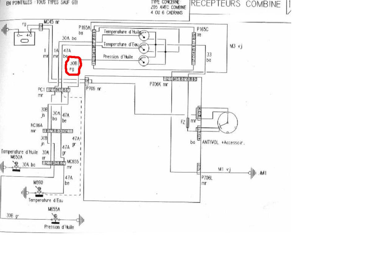

mam takovej mensi problem s budikama. potreboval bych vedet kterej konektor a pin jde k budiku na mereni tlaku oleje. pri sepnuti klicku mi totiz pazoura vyskoci uplne na maximum a po zapnuti motoru tam zustane. leda ze bych jeste zkusil promerit cidlo tlaku oleje ale v tom podle me problem asi nebude.

zdravicko. prosim Vas lidicky ( zvlast klubovyho elektrotechnika Vinoraka :D ).
pripadne kdyby bylo nejaky schema..... :) ty schemata od Vinoraka sice mam ale francouzky neumim a moc se v tom jeste neorientuju

červený drát 30B v konektoru s 10 dráty na pozici 2
když ti ukazuje pořád maximum, tak to znamená, že je ten drát k čidlu spojenej s kostrou
takže buď je ten drát někde zlomenej, nebo je čidlo v háji...

taaak to byl fofr
diky mockrat Vino ;)
aaaha
tak to se bojim ze to bude to cidlo.....
kurna
no ja to zejtra zkusim promerit a uvidime :) jeste jednou dikes :)
