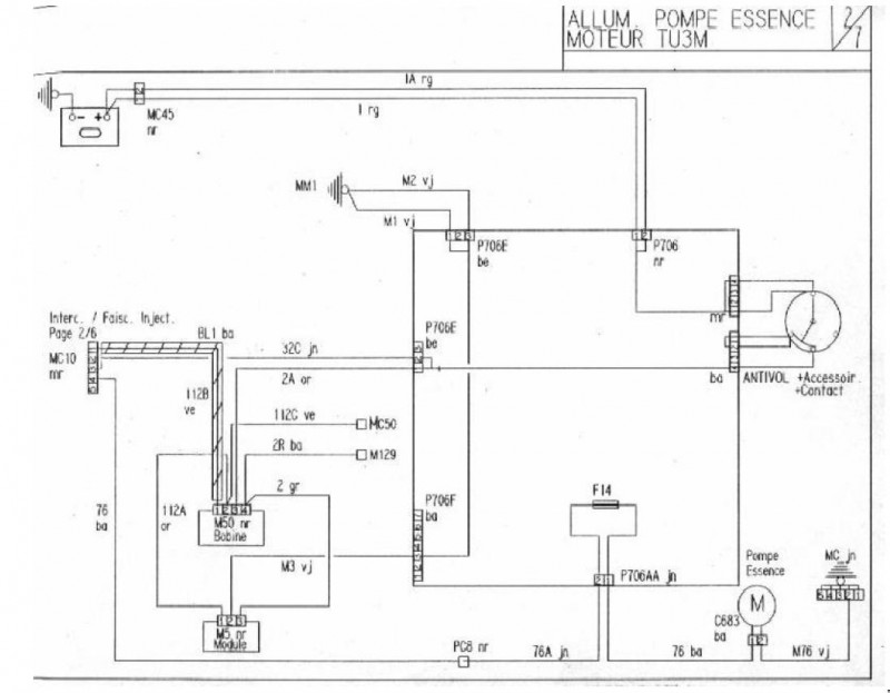

Re: Problém se startováním
nechci ti brát iluze, ale impuls pro relátko jde přímo z řídící jednotky
na relátko jde tvrdý plus z baterky, po sepnutí to jde teprv na pojistku 14 a pak na pumpu.

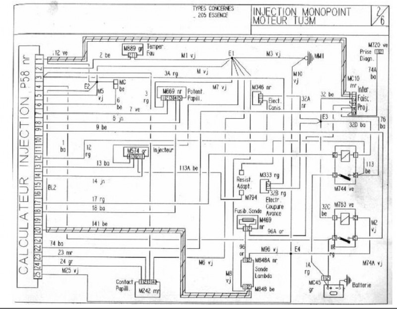

Popíšu znova, co se děje.
Fakt je, že k pumpě nejde proud.
Po otočení klíčku sepne jedno z relátek v motorovém prostoru před řidičem (k čemu je to druhé?? a kdy spíná?)
Pak by měla být slyšet krátce pumpa - nebo podobný zvuk, který se vždycky krátce ozval. To se už neděje.
Stáhnul jsem si schéma a dík za vaše, e potřeba to všechno proměřit - ještě před dvěma dny to bylo všecho 100% OK, bude to nějaká blbost.
mě to druhý relátko tam je pro napájení vstřikovače, cívky, prostě jak zapneš klíčky tak řídící jednotka do toho pustí prod
VYŘEŠENO a dík, pomohla zpráva, že proud jde nejdřív do počítače, pak do relátka a pak přes pojistku až do pumpy.
Co to bylo:
V průlezu mezi motorem a řidičem se uvolnila těsnící guma, kterou prochází stavění světel a celou dobu lilo do pojistkové skříně - teď je nová, ale před tím stihla ještě odpálit počítač - takže to byl ten problém.
