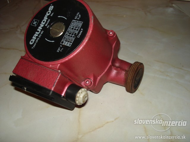

No tak tu mám problém z ktorým si neviem rady .. Máme rodinný dom kúrenie na pevné palivo (drevo) a novú pec . (v prípade potreby dodám fotky ) . Ked začínam kúriť radiatory v dome sa zohrievajú pekne všetky ale ked teplota stúpne tak na dolnom poschodí prestanú hriať radiatory v obývačke a izbe ale v kúpelni a kuchyni idú !! Obehové čerpadlo je pustené na 3-ke to je najviac .. čerpadlo vyzerá dáko takto (obrázok dole v prílohe 25-40-180 ) . Všade po dome potom radiatory kúria ale v týchto 2 izbách nie . Celé horné poschodie ide ---.... Nevedel by mi niekto poradiť čo to môže byť za problém ???
- 1152575-predam-obehove-cerpadlo-grundfos-ups-20-60-3.jpg (51.33 KiB) Zobrazeno 11263 x
- 1152575-predam-obehove-cerpadlo-grundfos-ups-20-60-5.jpg (49.24 KiB) Zobrazeno 11260 x

v čerpadle chyba není, bez čerpadla to topí jak??

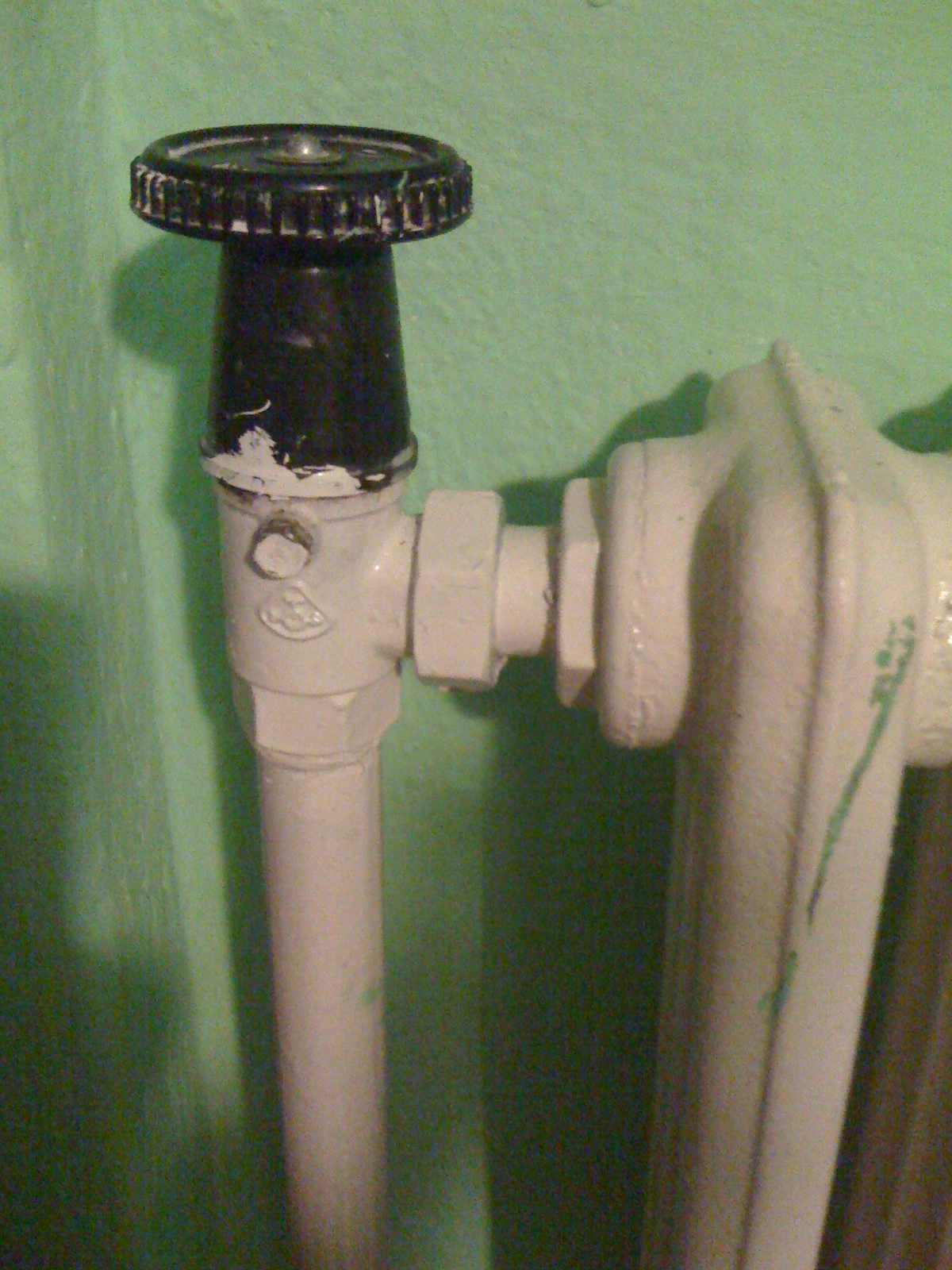

jo může. a eště se tě zeptám jaký máte ventili na radiátorech
Re: Vyzná sa tu niekto do kúrenia v rodinnom dome ::?????
No radšj ich odfotím lebo to sú také staré rárohy

je nejvíc pravděpodobný že tam nemáš seštelovanou hydrauliku neboli prutok na ventilech
