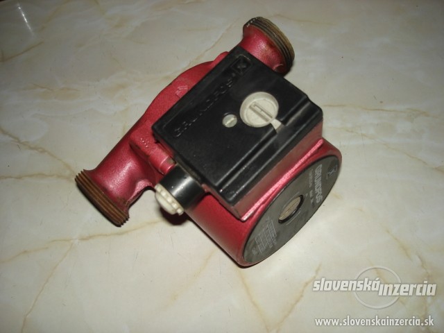

No tak tu mám problém z ktorým si neviem rady .. Máme rodinný dom kúrenie na pevné palivo (drevo) a novú pec . (v prípade potreby dodám fotky ) . Ked začínam kúriť radiatory v dome sa zohrievajú pekne všetky ale ked teplota stúpne tak na dolnom poschodí prestanú hriať radiatory v obývačke a izbe ale v kúpelni a kuchyni idú !! Obehové čerpadlo je pustené na 3-ke to je najviac .. čerpadlo vyzerá dáko takto (obrázok dole v prílohe 25-40-180 ) . Všade po dome potom radiatory kúria ale v týchto 2 izbách nie . Celé horné poschodie ide ---.... Nevedel by mi niekto poradiť čo to môže byť za problém ??? :Merci: :Merci:

v čerpadle chyba není, bez čerpadla to topí jak??
