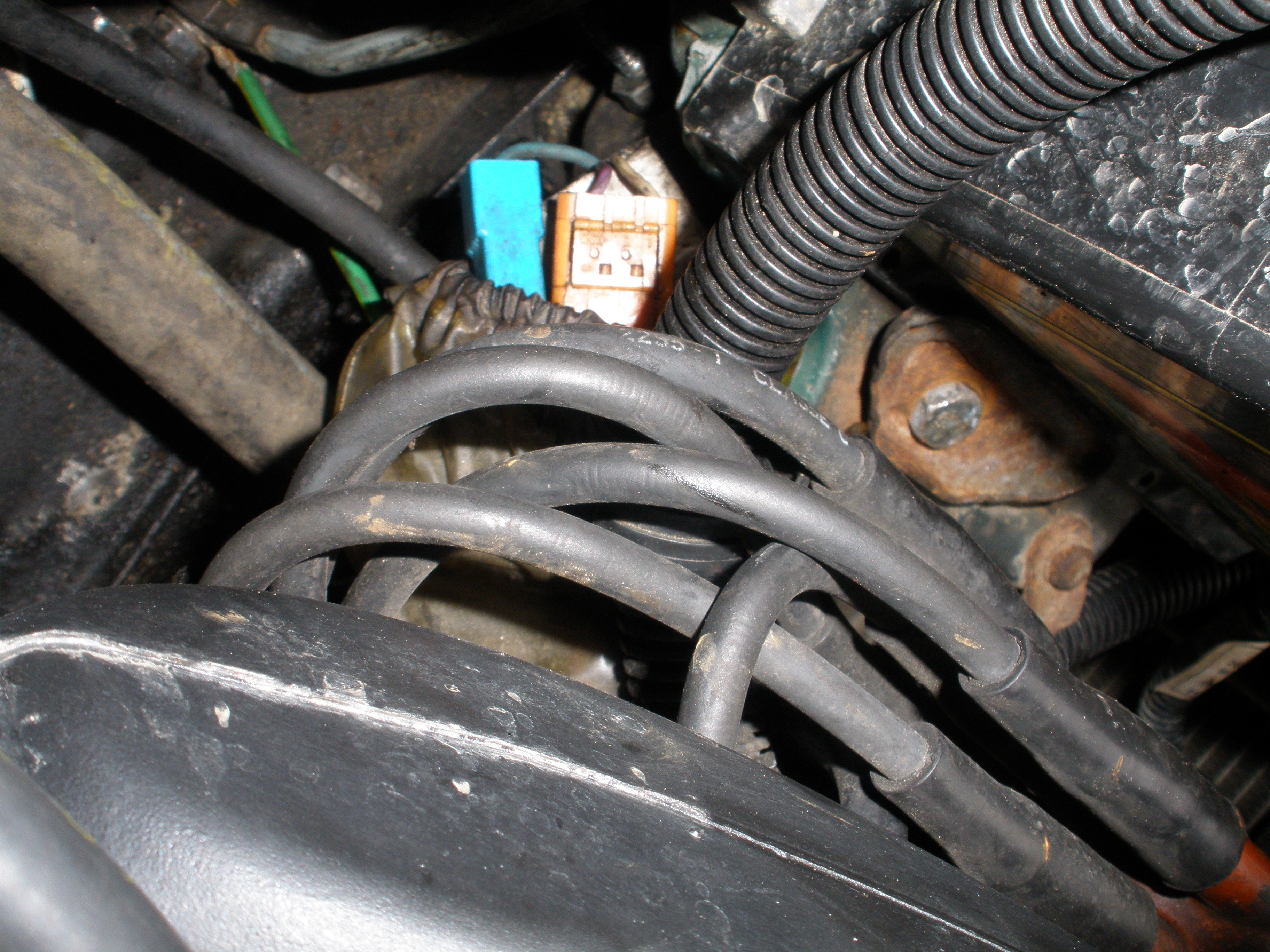

podívej se na ten fialovej drát k tomu spínači, jestli někde neškrtá o kostru, potom to svítí :roll:
Naposledy upravil(a) vinorak dne 21 lis 2009 17:18, celkem upraveno 1 x.
Re: Ronald Gyrros by Hoj@n
čoveče, ať hledám, jak hledám, pod rozdělovačem jsem našel jen konektory 2, ale ani jeden neměl fialový drát a pak ještě kousk od rozdělovače další...
je tam hrozně blbej přístup, je to pod rozdělovačem našroubovaný v hlavě. Zkusim najít nějakou fotku
tak sem našel ;-) je to hned za čidlem teploty pro řídící jednotku

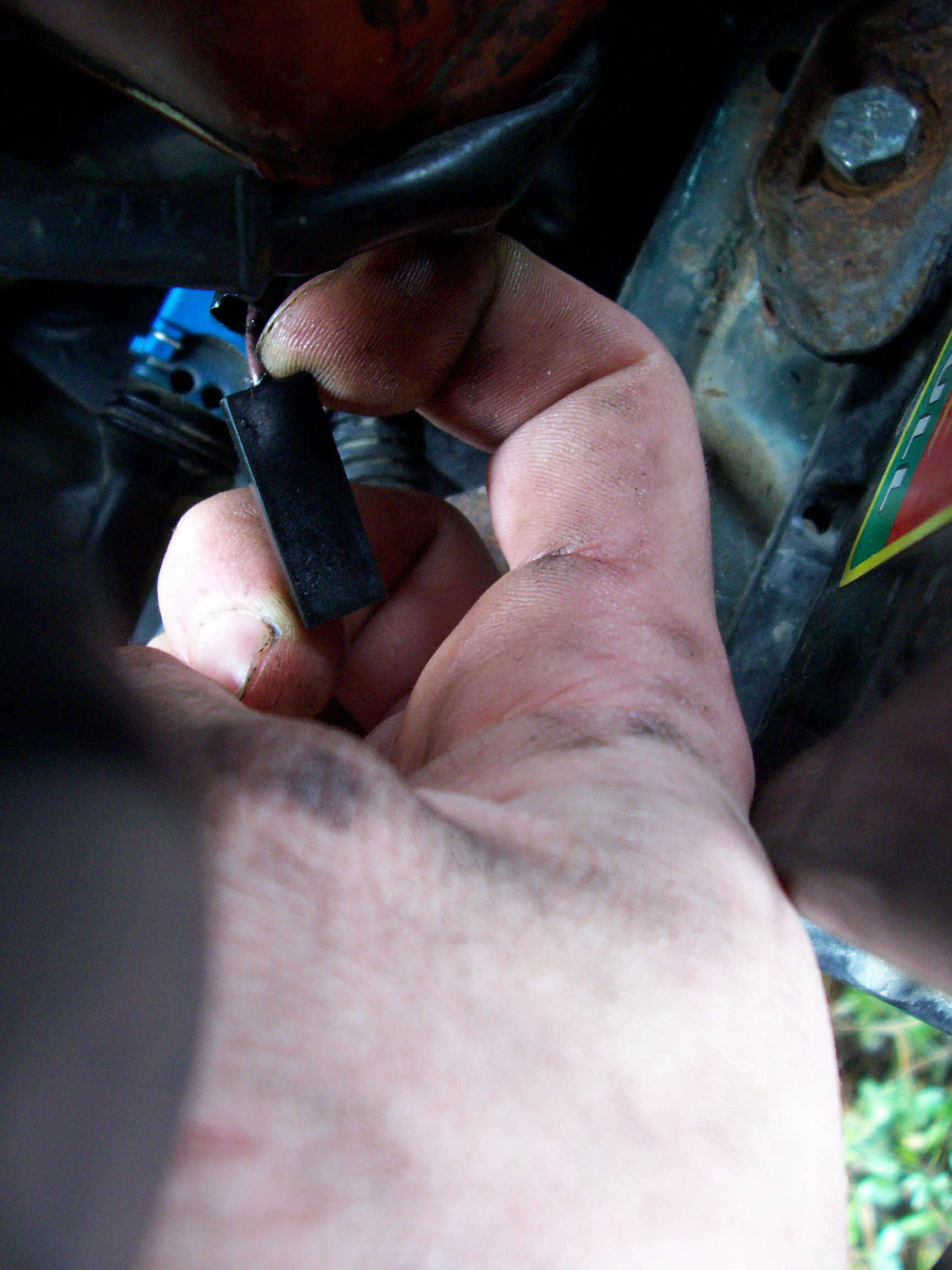

Kluci, je mozny, ze je tohle ten konektor od snimace teploty chladici kapaliny?? Barvu dratku jsem nepoznal, bud hneda nebo fialova, pac to tam mam cely od oleje... chcije mi z rozdelovace jak krava a primo na tyto draty a dalsi hadicky...
jo to je on ;-) nový o kroužek mě stál v peugeotu asi 10 korun ;-) Nastartuj a zkus to spojit s kostrou, měla by se ti pak rozsvítil vysoká teplota a stopka :up:
no prozatím jsem to jen procistil a dal uvidim, co to udela... je tam fakt hodne spatnej pristup, navic je tam vsude olej a to neni moc prijemne... zitra to zkusim tak jak jsi rikal, spojit s kostrou... dik za radu, uz jsem to alespon nasel, tak to muru zacit resit!!
