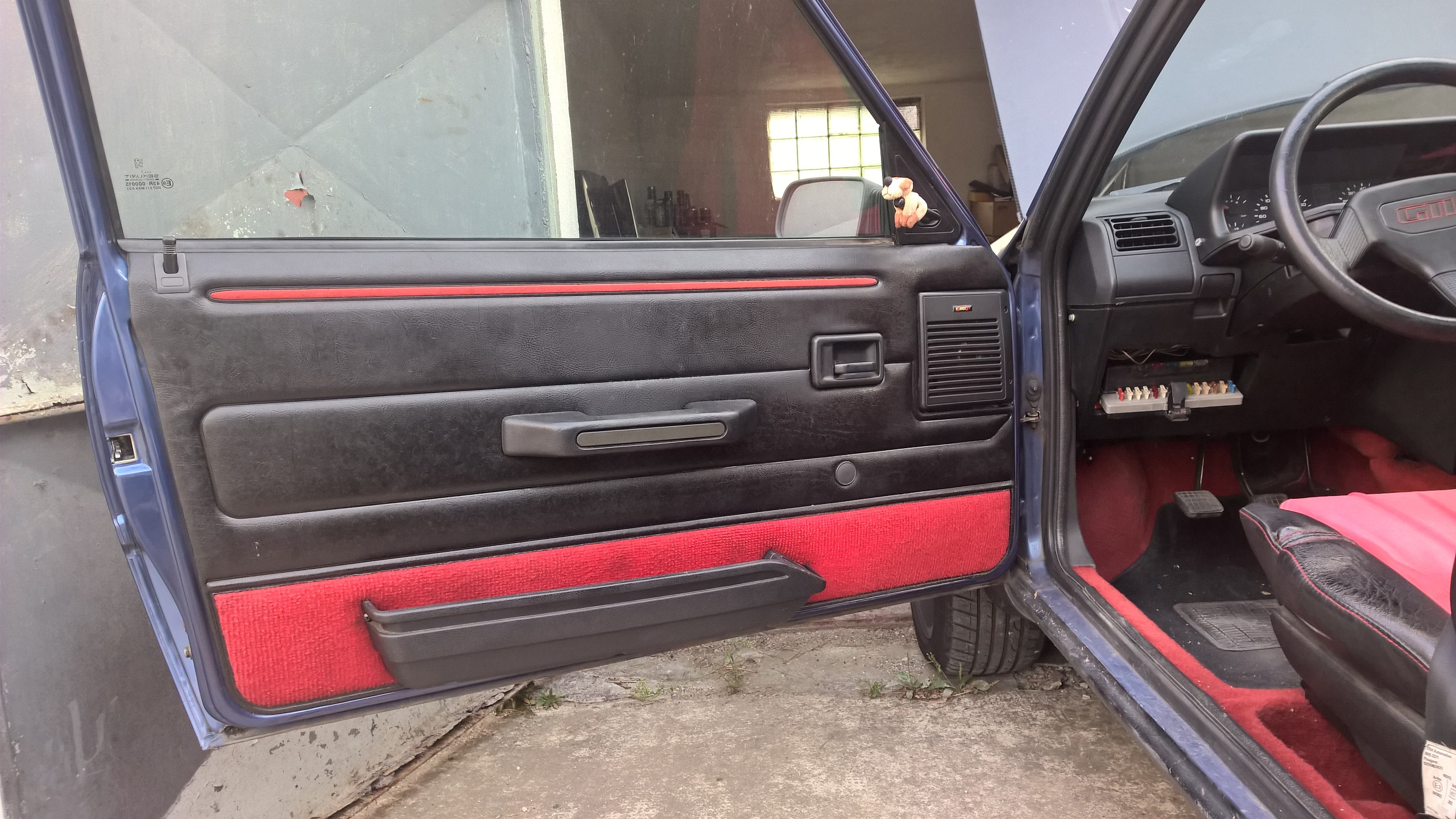

Re: Aloushův Nightfire II - 1.4 1998

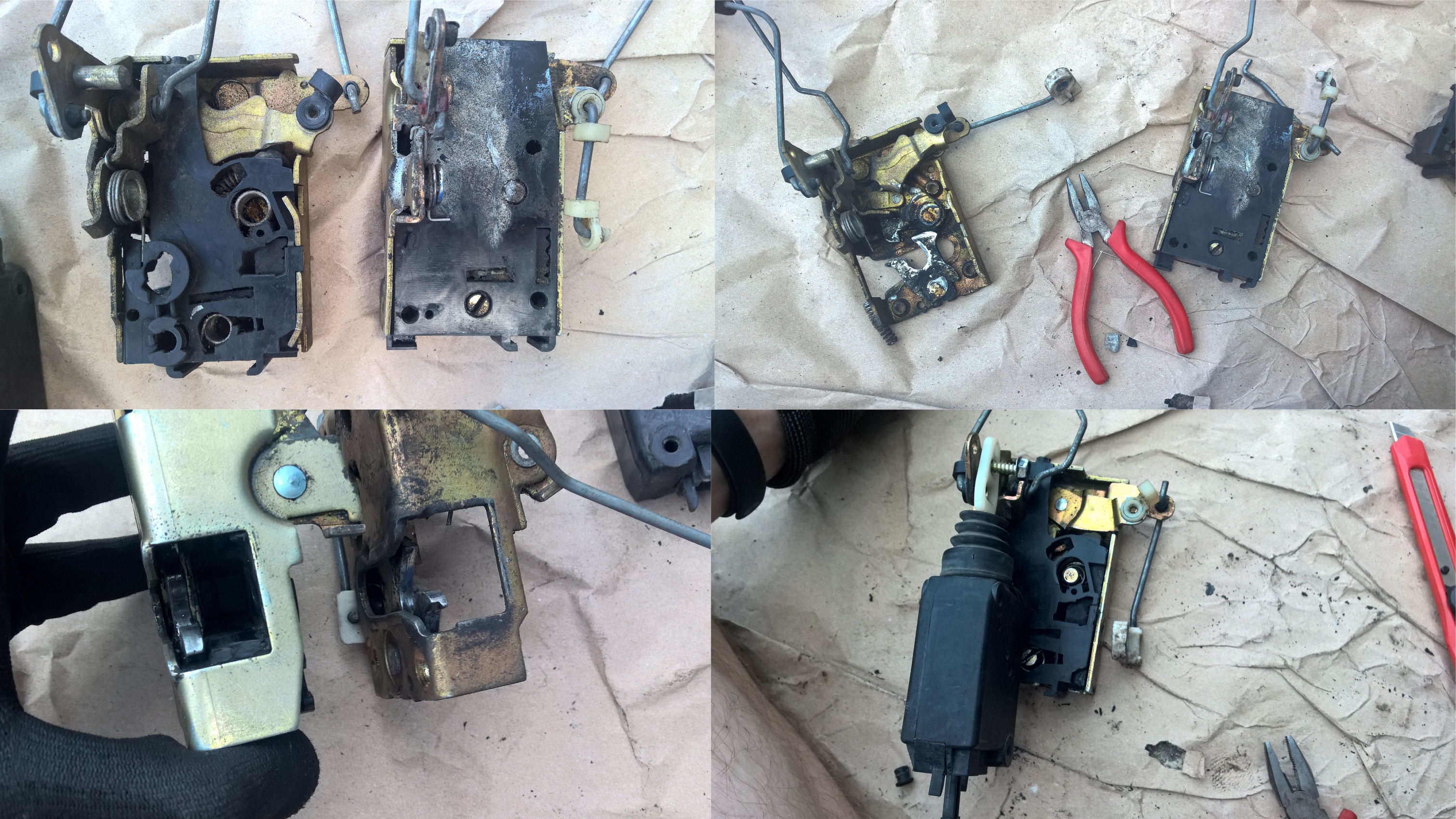

Děkuji za rady kluci, tak to tipuji taky na spínačku.. naštěstí jsem zatím vždycky nastartoval - někdy chytá hned, někdy chvíli zkouším.
..alespoň mám nový startér.

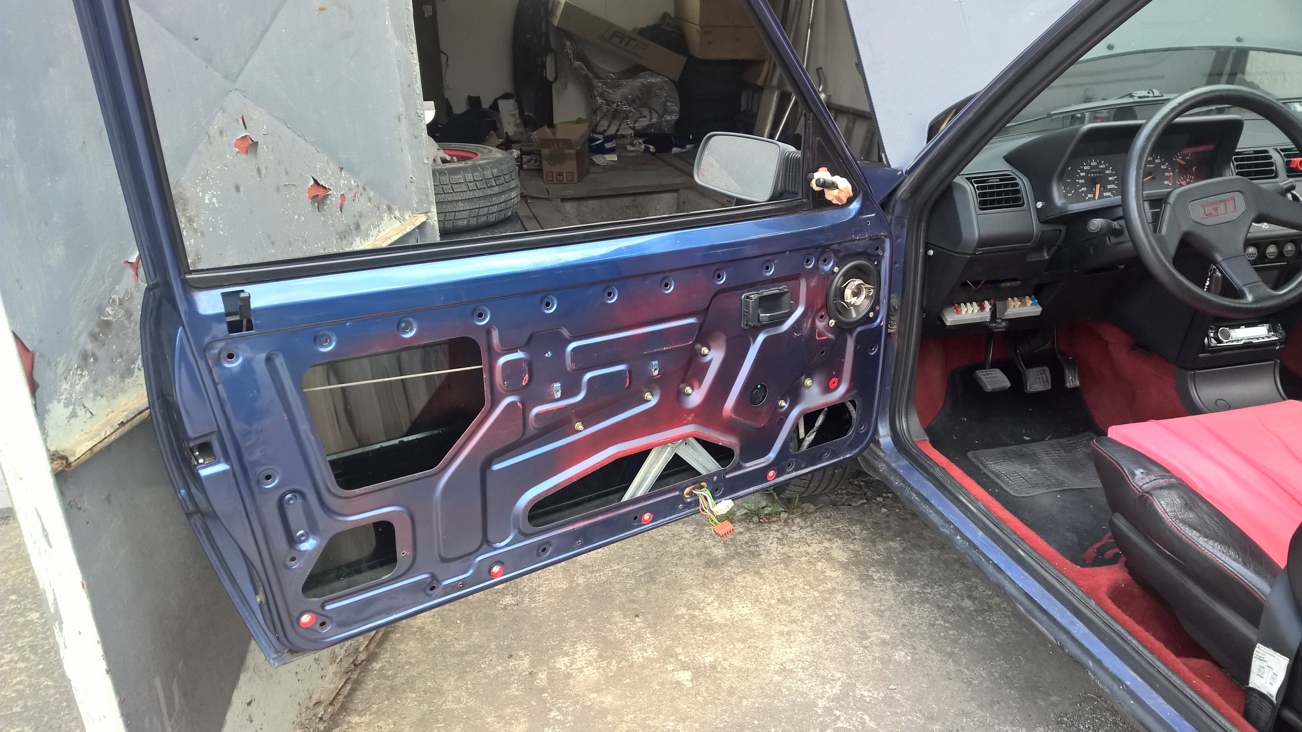

Přes týden jsem se stavil k mikeemu pro zavírání do dveří (z 5tidvířka) a včera se pustil do výměny..
Tak jsem chvíli studoval jak to funguje a pomalu kuchnul dveře. Je to trošku popsané v Jak na to -> odpojit táhlo u vnitřního otvírání, potom zámek a venkovní madlo..
Po úspěšném vyndání jsem zjistil, že je každé jiné
vypadá to, že 5d má centrál našroubovaný do dveří a propojený táhlem, 3d má centrál nacvaknutý přímo - no a tady byl problém. Nezbylo mi nic jiného, než si s tím pohrát a přehodit ten plast s nacvaknutím centrálu do druhého mechanismu.. výrazně to nedoporučuji
jeden plast jsem musel celý vyštípat abych ho dostal ven a ten druhý silně upravit aby tam šel napasovat.. no nakonec se to povedlo, složil jsem to, všechno funguje a konečně se mi v každé zatáčce doprava neotvírají dveře..
Problém byl "jen" v obroušeném zubu.

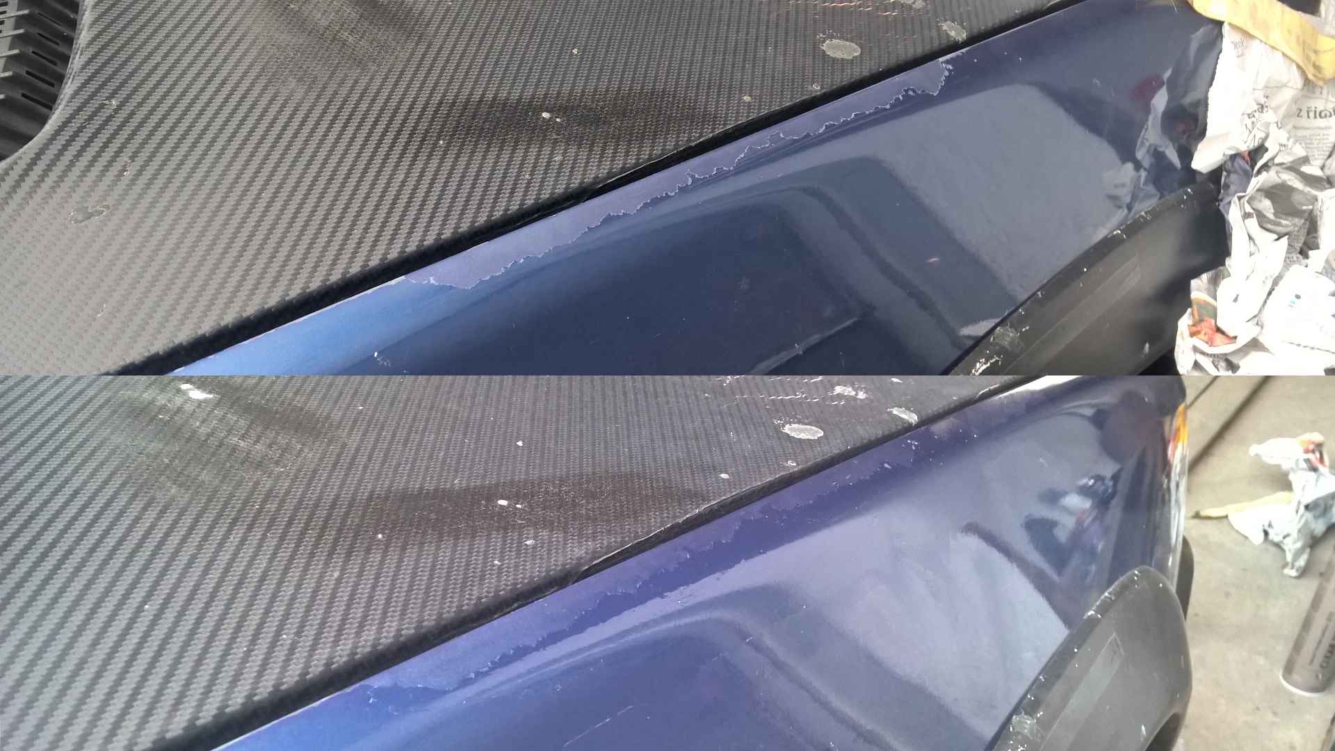

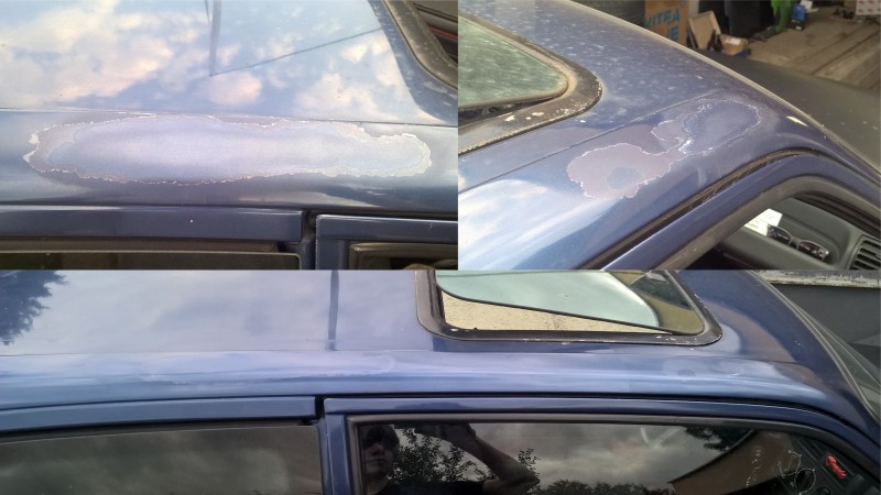

Šplíchnul jsem bezbarvým lakem ještě "díry" na střeše.. není to ideální, ale rozdíl je určitě znát
(v obrázku nahoře před lakem, dole po..)

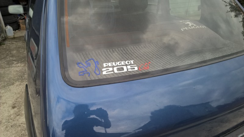

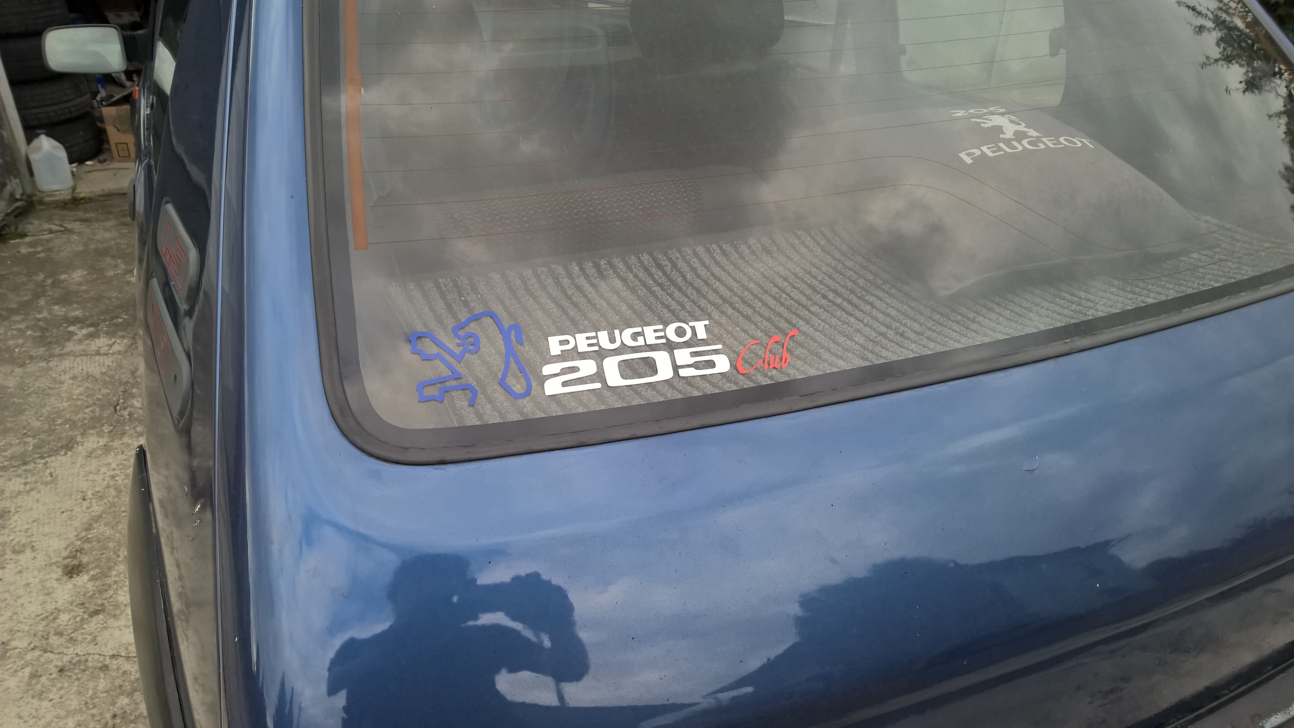

Ze srazu jsem donesl nálepku(ještě jednou děkuji Martinovi
), tak jsem jí tam hodil.

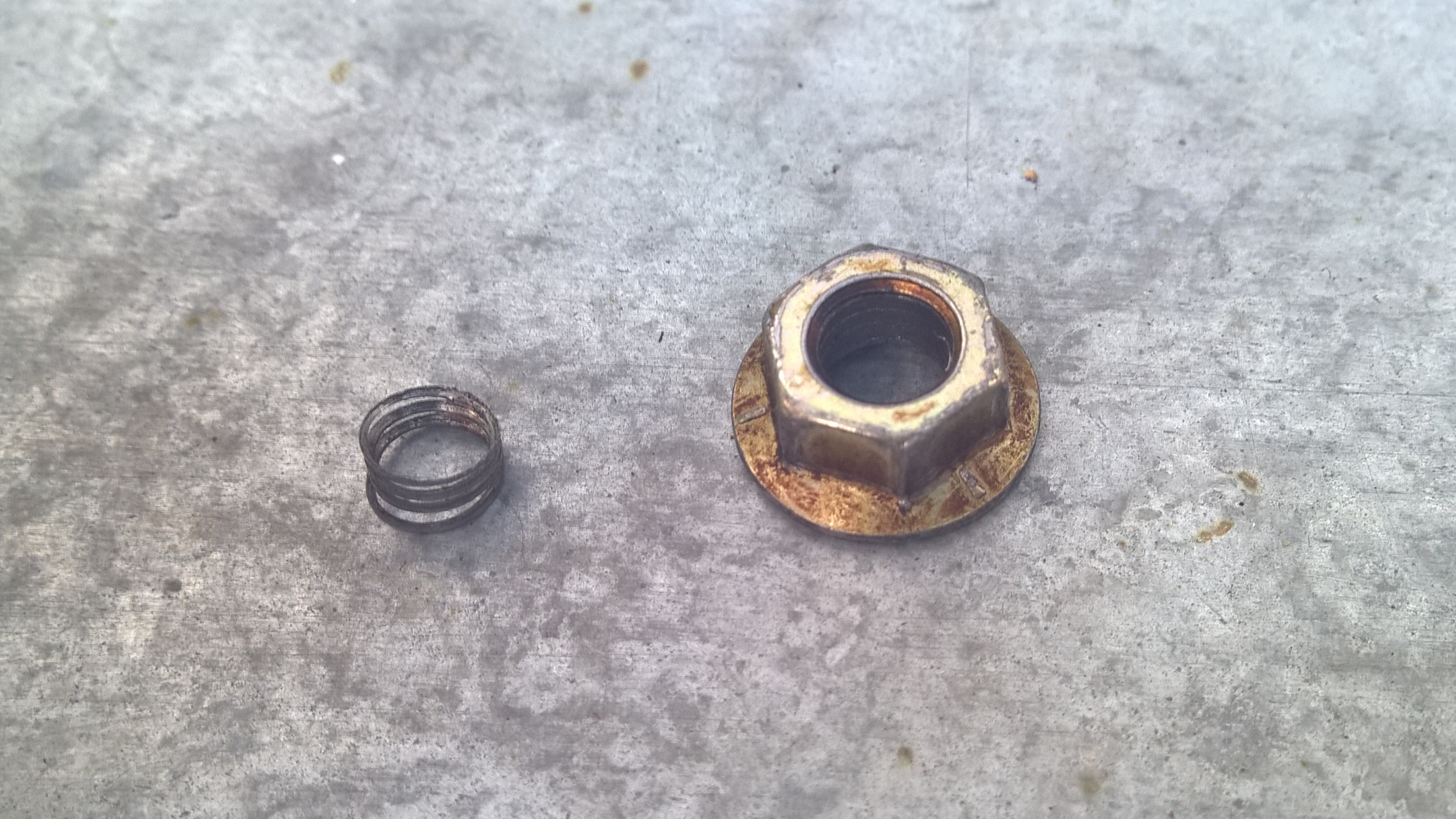

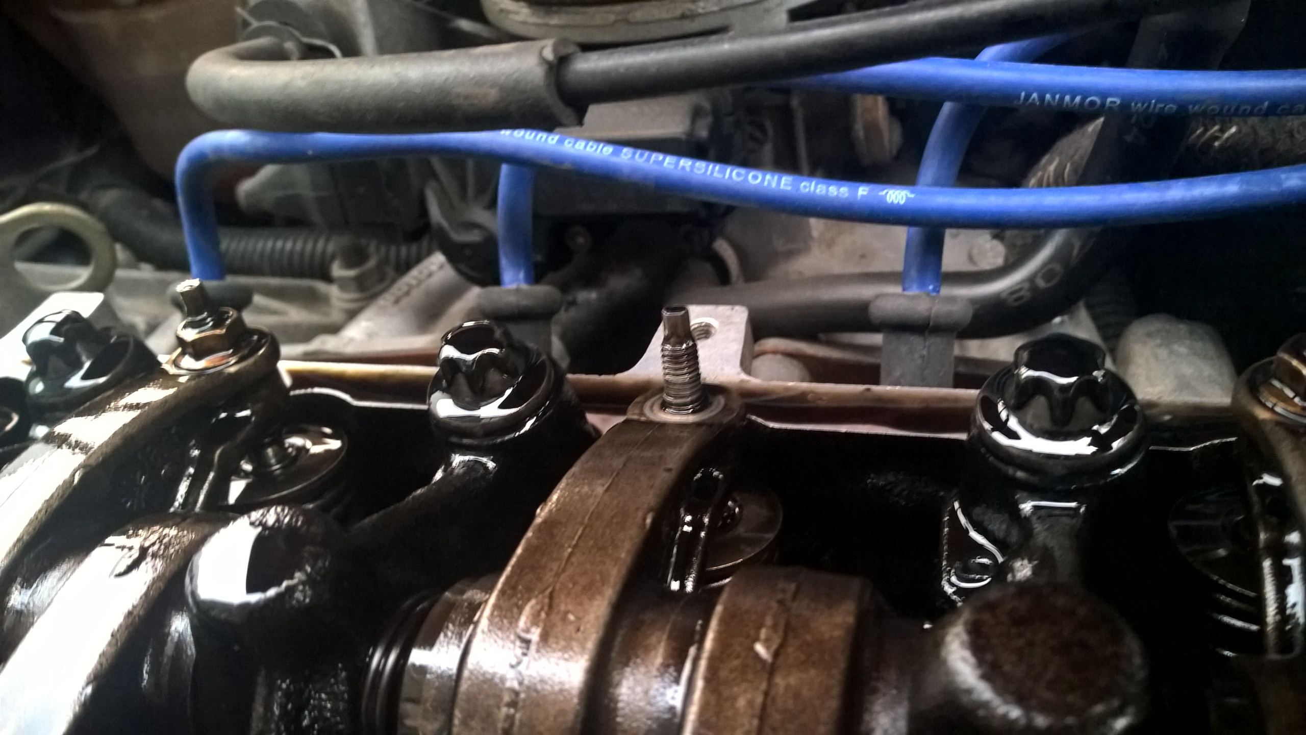

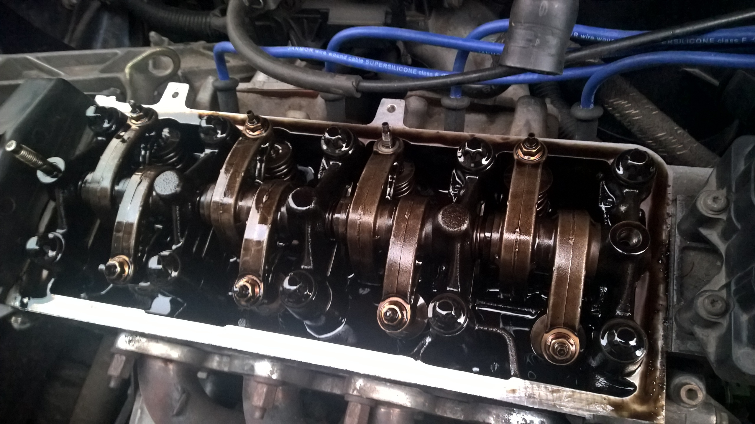

Minulý týden začal vydávat motor nemocné zvuky..
..tak jsem dojel domů, sundal jsem kryt hlavy.. a jedna kontramatka z ventilu byla fuč.
Nejvíc fascinující na tom bylo, že závit z matky zůstal na ventilu
..po chvíli hledání jsem matku našel v oleji v hlavě.
..sehnal jsem novou matku, udělal vůle a zase lítám.
..a ještě máme vlastně nové kabely ke svíčkám, protože ty staré nevím co měly za sebou. Měly být podle obrázku černé, ale přišly modré.. tak je to trošku veselejší v motoru

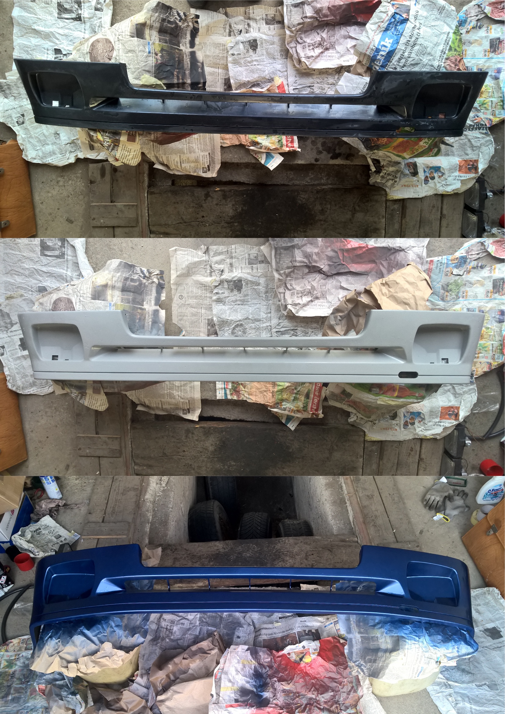

Jelikož jsem měl šedý, oloupaný a škaredý přední spoiler, rozhodl jsem se, že ho zkusím dát do barvy.
Z nějakých vzorníků jsem nakonec vybral barvu "CANAL BLUE" co se dávala na EVO 6
..přišla mi nejbližší. (namícháno do spreje)
Za zapůjčení provizorního spoileru děkuji mikeemu
(vypadal moc dobře
Postup byl: ručně obrousit nahrubo, základ na plasty, plnič, nechat vytvrdnout, brousit pod voudou do hladka, barva, bezbarvý lak.
Pro příště vím, že rukama to asi nevybrousím.. zůstaly tam nějaké nerovnosti, ale i tak jsem spokojený :) Rovnou se spoilerem jsem dal do barvy i masku.
Výsledek níže, uvidím jak dlouho to bude držet
(levý přední blatník je trošku světlejší, než zbytek auta, protože ho barvil už Linkis).

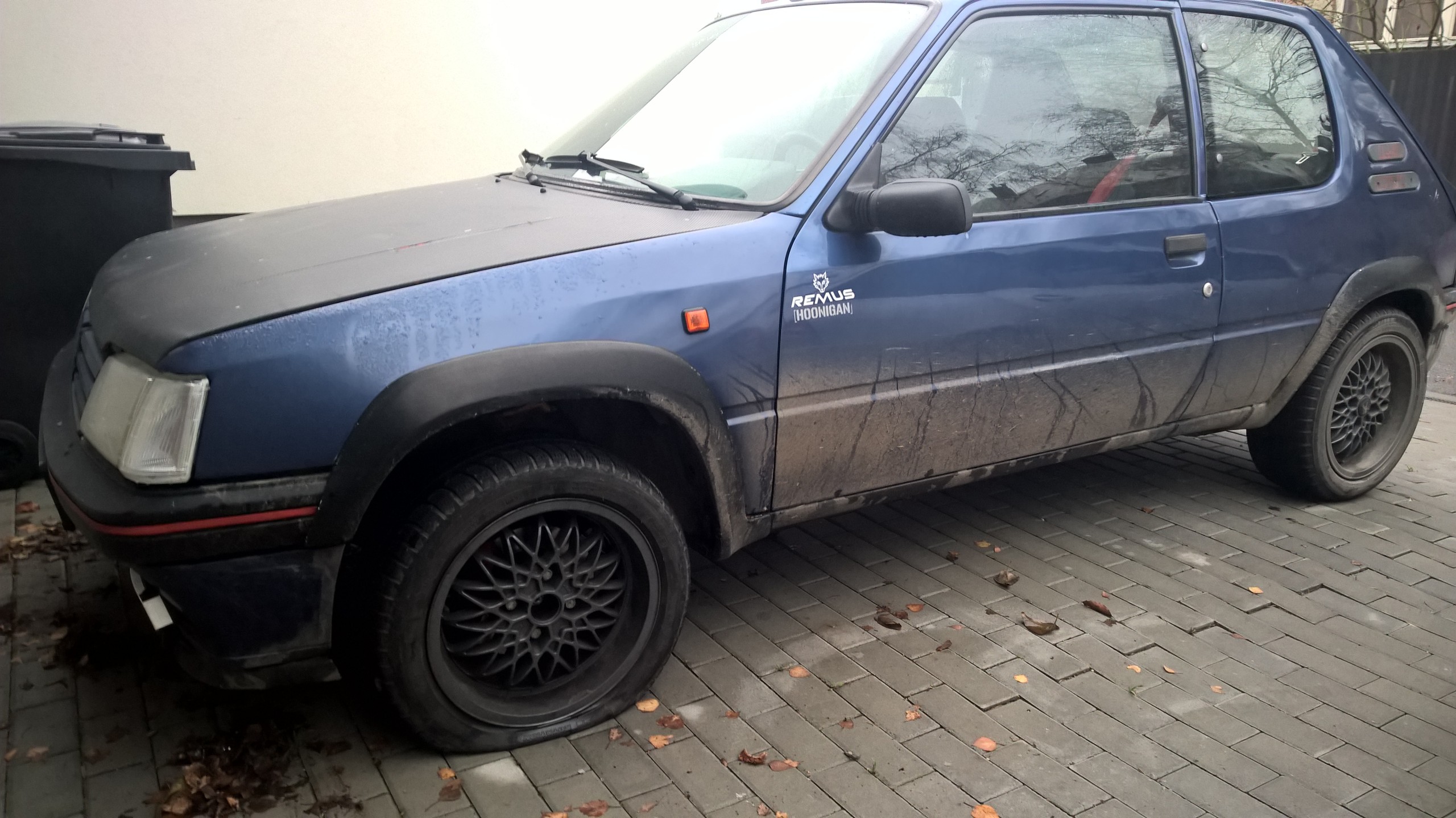

Přišel jsem k Pugovi a měl jsem prázdné přední kolo.. tak jsem nouzově nahodil rezervu, nabral v garáži zimní gumy (možná trošku brzy
) a udělal z Exipů rovnou zimáky
Původně jsem měl v plánu na zimu dát 15" plechy, ale nejsou hezký..

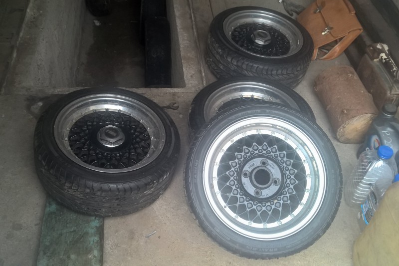

Tak mám letos Vánoce trošku dřív..
..jelikož mám z Exipů zimáky.. tak na léto se chystá něco fešnějšího
(původní Linkisovi Rial Cobry)
Děkuju moc hugo boss za supr domluvu a dovození až pod nos

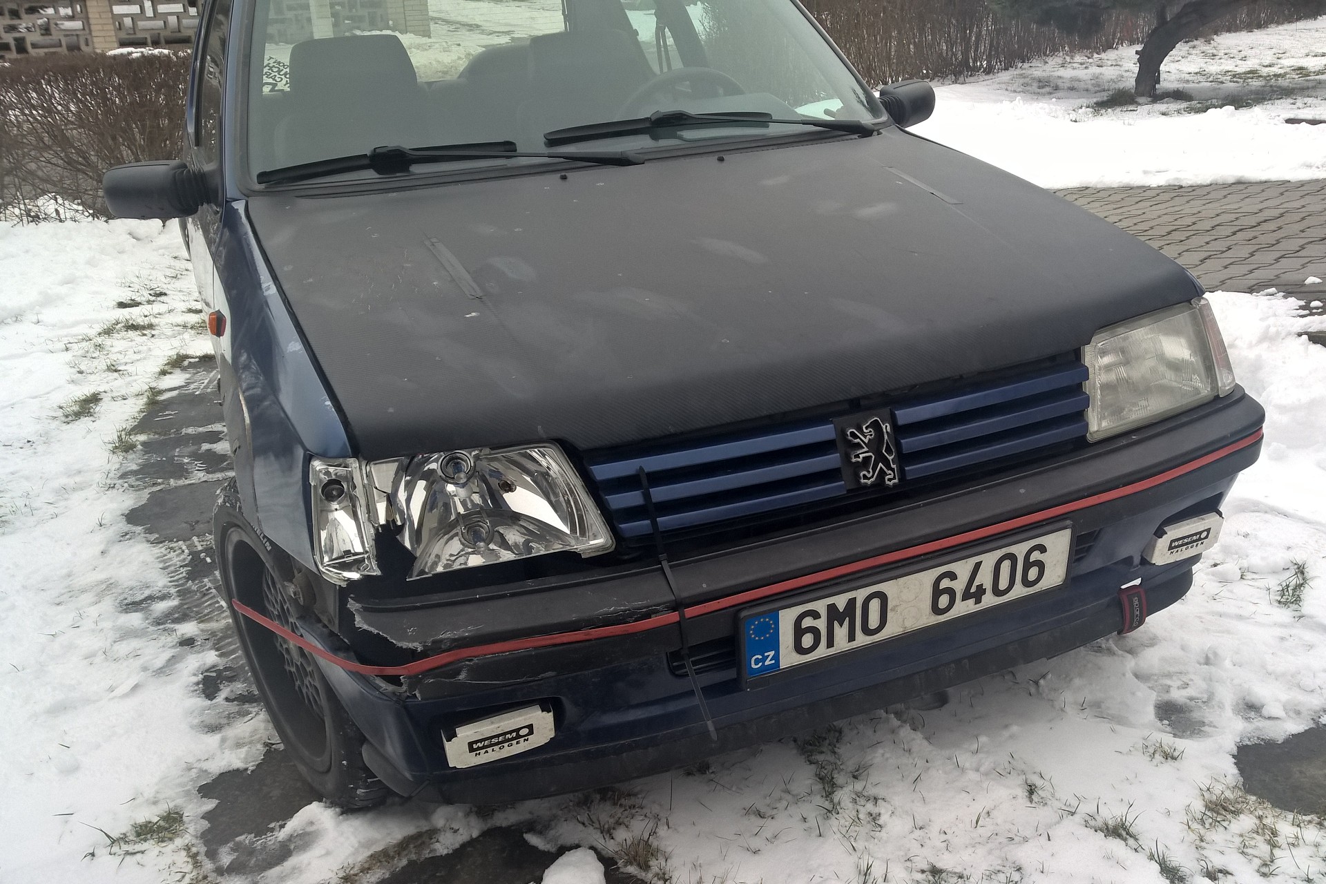

Tak to tu mírně zauktualizuju.. startér zase občas začal blbnout
..takže bych už vyloučil i tu spínačku. Ještě jsem kontroloval kontakty u startéru (a prostříkal jsem to kontaktolem) a taky nepomohlo. Baterku už jsem taky dobíjel.. takže poslední co mě napadá je pojistkovka. V garáži mám druhou, tak někdy až se mi bude chtít ji zkusím vyměnit.
Teďka v lednu jsme měli s autem výročí 2 roky
tak jsem to chvíli na to oslavil krásným ťukancem
Borcovi předemnou tam vjelo auto, tak to zadupl a já už jsem to nestihl.. páč jsem se na kruháči díval doleva jestli mi tam nic nejede. Podle prvních dedukcí to odnesla jen směrovka, světlo a nárazník. Spoiler který jsem dával nedávno do laku je v pořádku a čelo taky.
Lem naštěstí odpadl zázračně v celku, tak ho tam potom jen zase nalepím. :)
