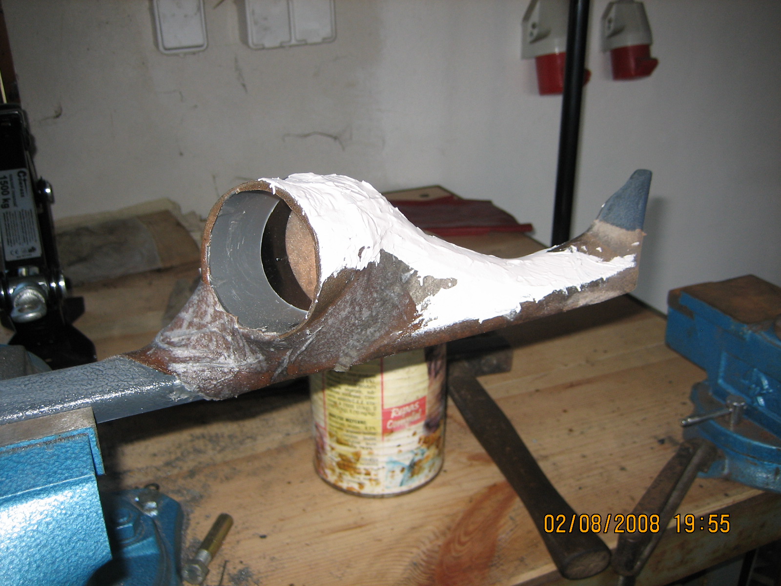

Vy si tady řešte elektriku a blikátka ,ale nebál bych se říct,že by pro mě nebyl problém udělat záslepky na čudly.Ale musel bych vždy mít originální kus.Pak si tam třeba můžete dát přepínací páčku když se vejde

Venkovak: to je hezky :) poradil by jsi mi z jakyho materialu by jsi to vykouzlil? pripadne jak.... vyroba uplne novyho kusu z lamina?

No ty stávající bych ¨jakoby¨ přelaminoval,ale já s laminátem nedělám.Si myslím že by to šlo,jenže nemám záslepku na vyzkoušení

aha, chapu. ja si koupim tu malou opravnou sadu a zkusim to :) doufam ze to pujde :D jinak to jsou temer vyhozeny prachy dekuju za radu :)Venkovak píše:No ty stávající bych ¨jakoby¨ přelaminoval,ale já s laminátem nedělám.Si myslím že by to šlo,jenže nemám záslepku na vyzkoušení

Já to mám úplně zadarmo....malé ilustrační foto,jak sem třeba dělal adaptér na teploměr

no tak to je mazec! :) tyjo hele ja bych Ti to i poslal ze bych Ti zaplatil praci a postovny samozrejme ale fakt mam malo penez a bojim se ze to cestou popraska apropo..... uz delsi dobu bych se chtel naucit s laminatem.....Venkovak píše:Já to mám úplně zadarmo....malé ilustrační foto,jak sem třeba dělal adaptér na teploměr

Prachy neřeš,klidně mi to můžeš poslat,já stím něco zkusím.Pak ti to přiveze strejda do prahy a ty mu dáš flašku vodky
