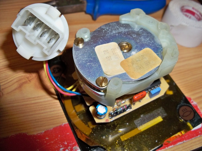

Tak dneska mi prisly jiny gti budiky, vsechno jde az na otackomer, stejnej problem jako s tema druhejma...takze cim to muze byt? Docela me to stve protoze na tech xs budikach mi otackomer normalne funguje
diky za rady

Re: Jak vyměnit budíky
je tam jinak zapojenej, napiš vinorakovi, ten mi to vysvětloval

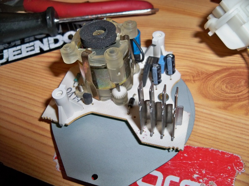

Takze otackomer porad nebezi...byl jsem koukat v gticku a udelal to presne podle nej...natocil jsem ho abych zkusil jestli ty otackomery vubec jdou a oba sli, bohuzel jen v gti
ted jsem rozdelal budiky abych se podival jestli to ma srtejny pozice ale ty z xs jsou uplne jiny...nevite nekdo co s tim
dik na prvni fotce xsovy na druhy z gti
mám za to že jeden bere signál od rozdělovače a druhý mám na to vlastí čídlo ale který to nevim
zkus ty dráty nějak popřehazovat, tolik variant neni
