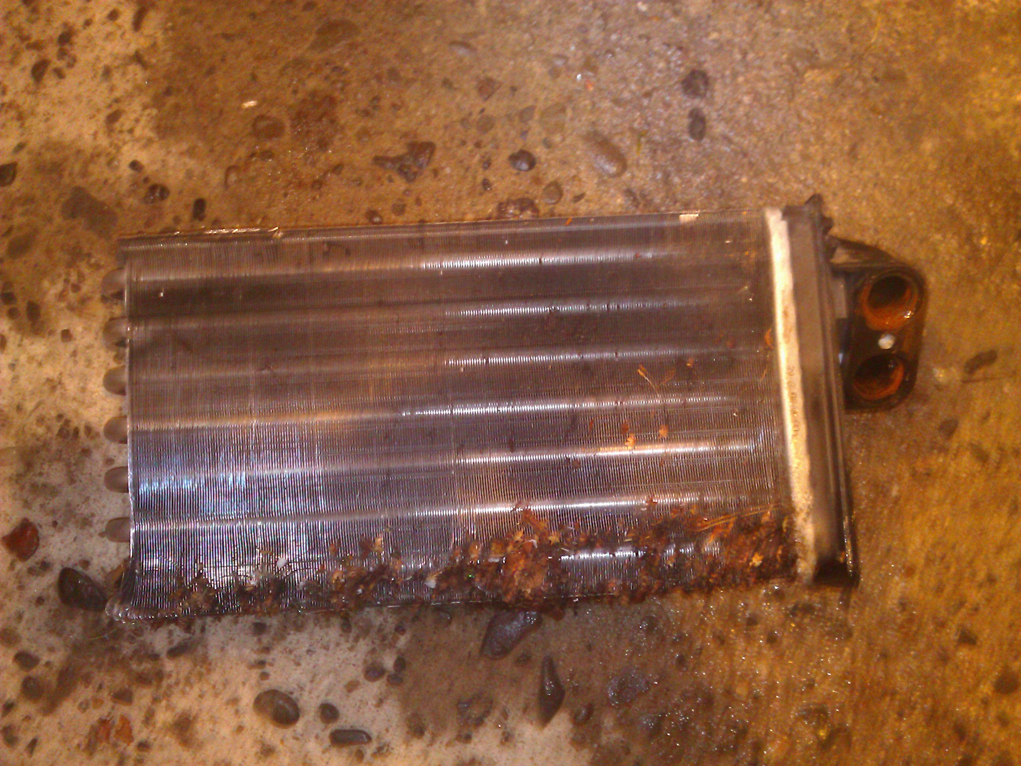

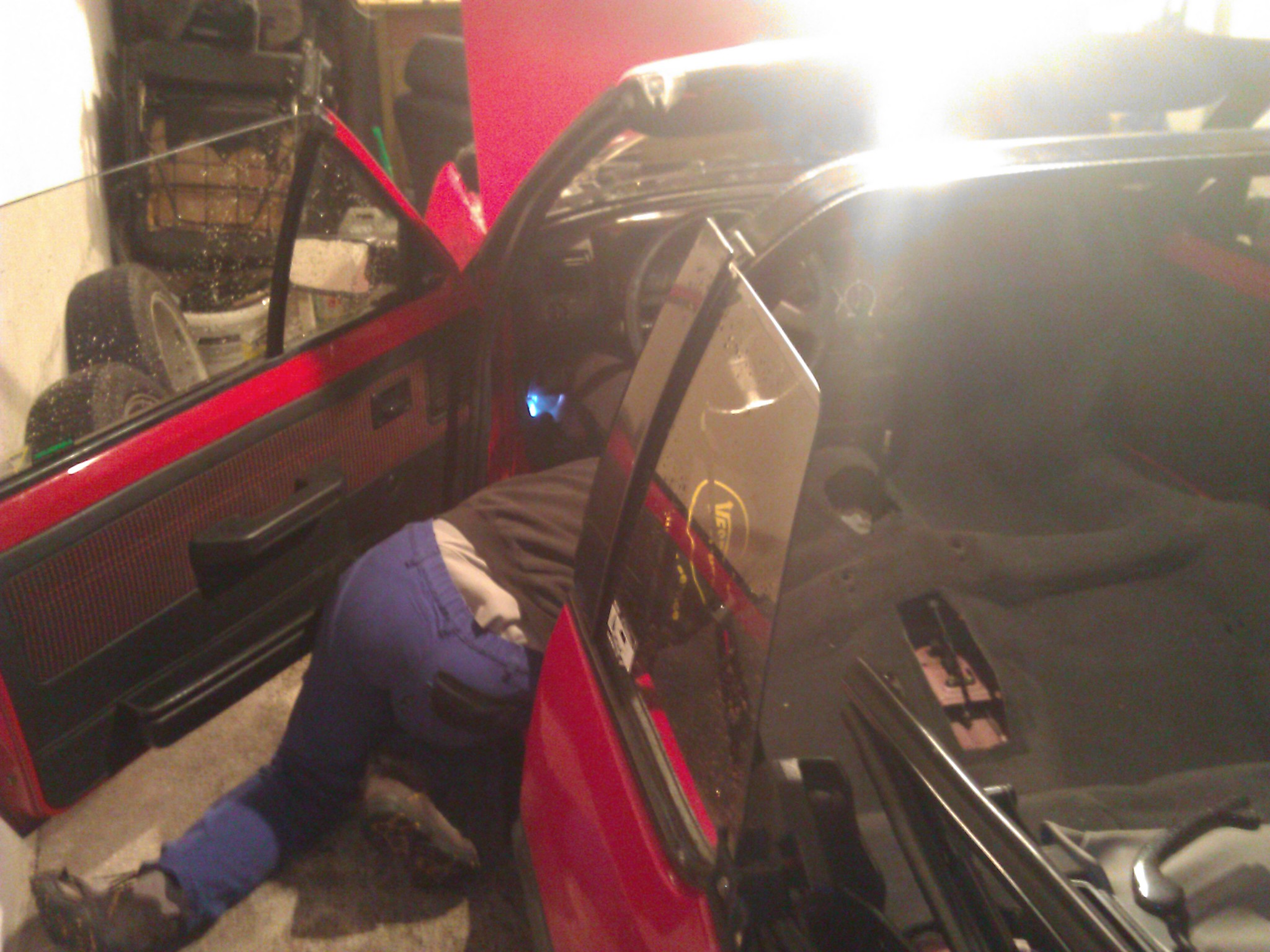

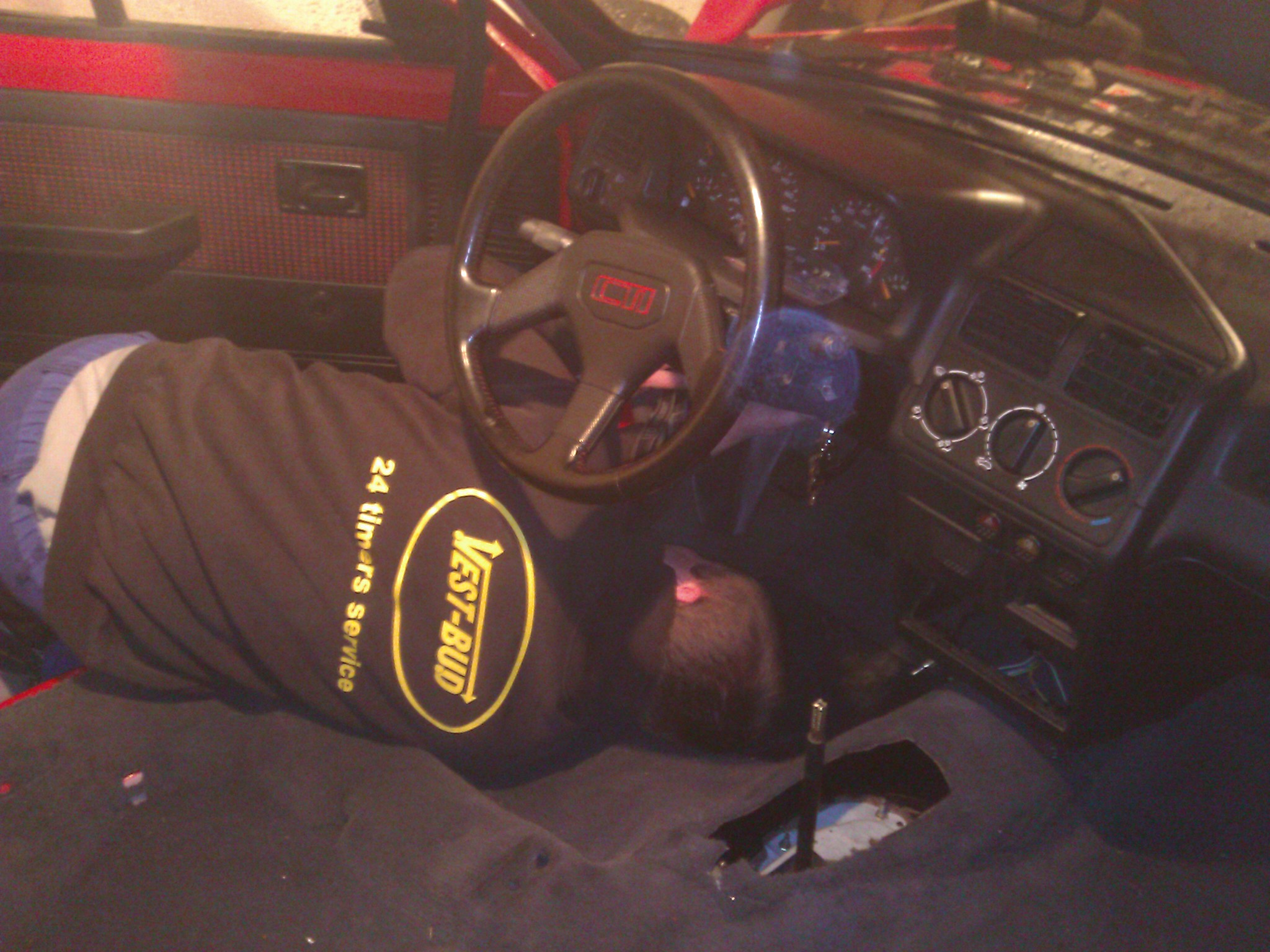

Závada: prasklý výměník topení. Odborné vedení opravy: pichy. Podrž-šroubek: já.

Tak už topím, tak už svítím a jsem happy :) Velký dík pichymu, že mě zasvětil do tajů :D Voda z expanzky se nějakým zázrakem přestala ztrácet. Akorát mi dneska přestala svítit kontrolka baterie, když otočím klíček v zapalování - ani neblikne, čím to může být ?
