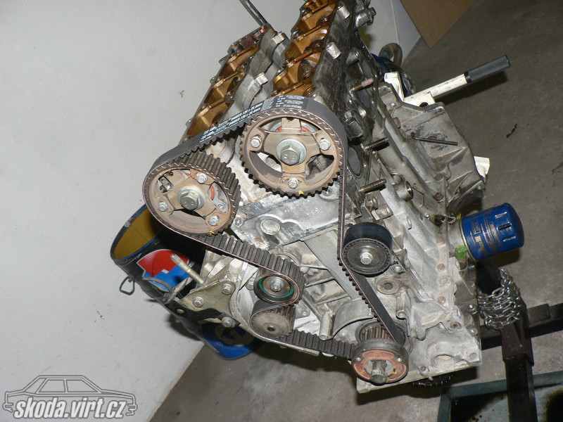

tu5j4 je 1,6 16v.
Důkaz místo slipů, našel sem dotyčné foto.
Taky bych řekl že tu5j4 má litinové blok.
