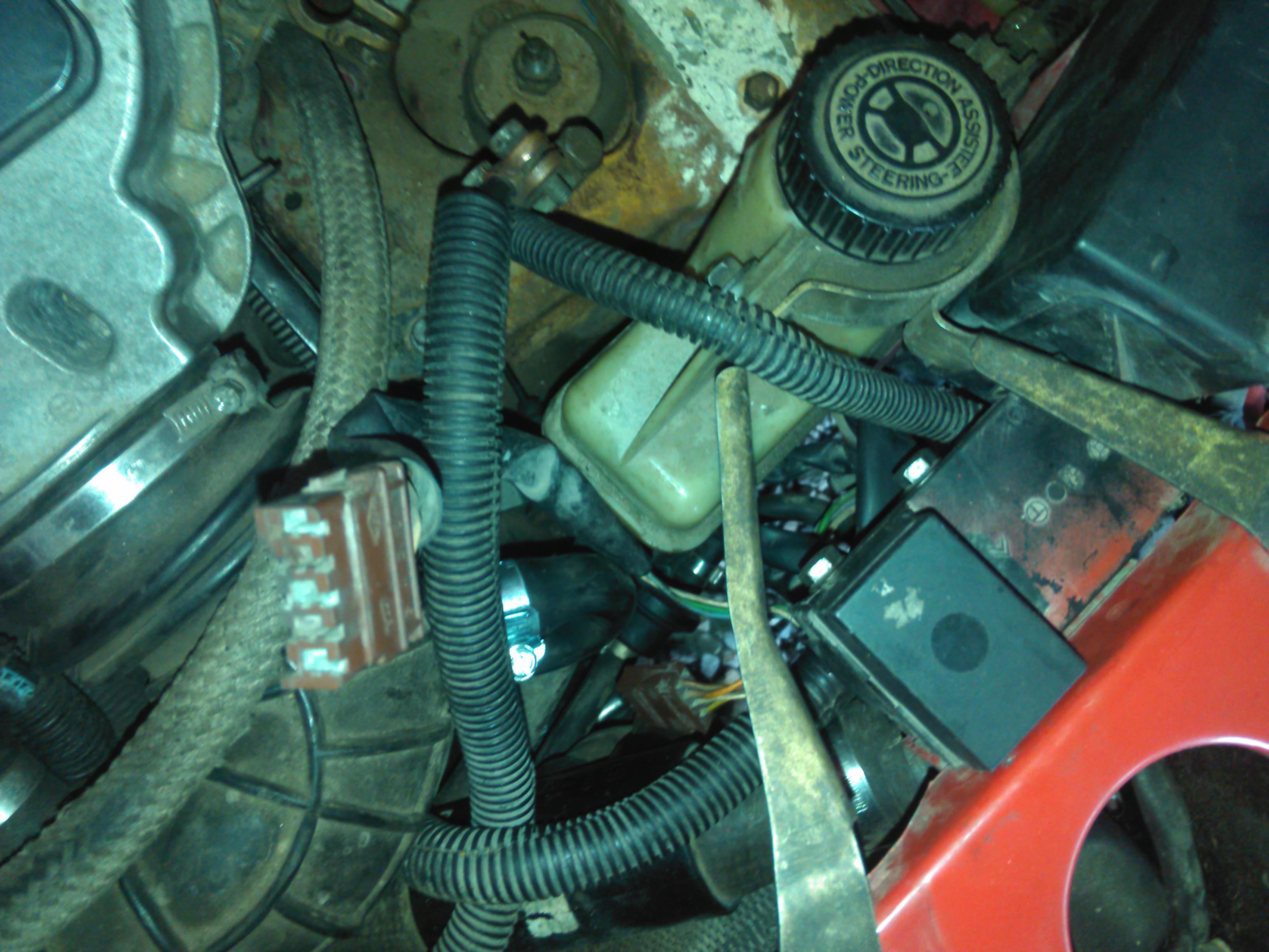

Ahoj potřebuji pomoct při sundávání převodovky jsem porozpojoval konektory a po zpětný montáži mi 2 konektory zbyly a auto nechce startovat (podavací čerpadlo nevrčí a startér taky neotočí) ty 2 konektory jsou u LP světla hned pod pojistkama jsou oba 4 pinové a jeden je do série od modrého čidla na spínání sahar na chladiči. Prosím o radu nebo i foto jak má vypadat pozapojování konektorů kolem baterky a pod sáním. Moc díky.

Mam tam tyto 2 konektory a nevím kam s nima , nevíte k čemu je ten ventil pod nádobkou serva

Pořádně si to už nepamatuji. Ale tyhle konektory jsem měl také prázdné. Pokud myslíš, ten ventil na hadičkách. Je to od aktivního uhlí. Odsávání benzínových par z nádrže. Jinak pokud ti neběží čerpadlo,jdi po kabelech od pojistek. Od té pojistkovky co je u nádobky na servo. Byli tam dva velký konektory, jeden je na napájení sahar a jeden na napájení jednotky. Pak ještě si zkus jestli ti jde proud do pojistkovky.
