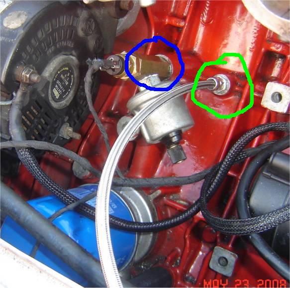

Re: cidlo&tlak oleja
tak v modrém kruhu - tam příde zašroubovat čidlo, které při nízkém tlaku pouze sepne a rozsvítí se ti kontrolka na budíkách.
to v zeleném je otvor pro čidlo na tlak oleje pro budík.
no a čidlo na teplotu oleje je zašroubovaný zezadu v olejový vaně
