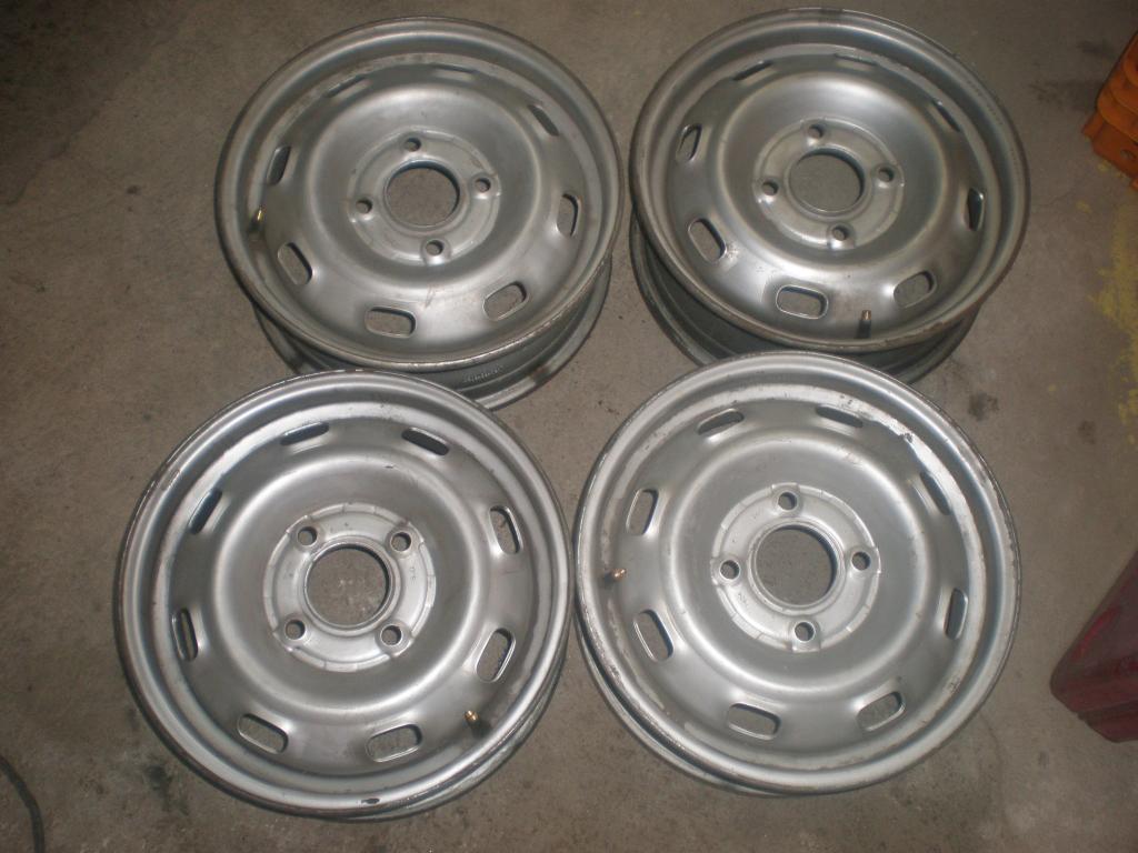

pridam se do debaty, jak pujdou kola 13tky s ET38? viz foto. diky

Re: ET disků - dotaz
nejlíp když se podíváš teď na své kola pokud máš 13ky a pokud za něma budeš mít víc jak 2 cm tak se ti tam vlezou, ale osobně se spíš přikláním k variantě že ti vzadu budou drhnout
