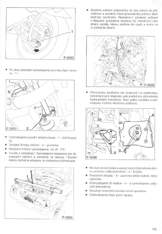

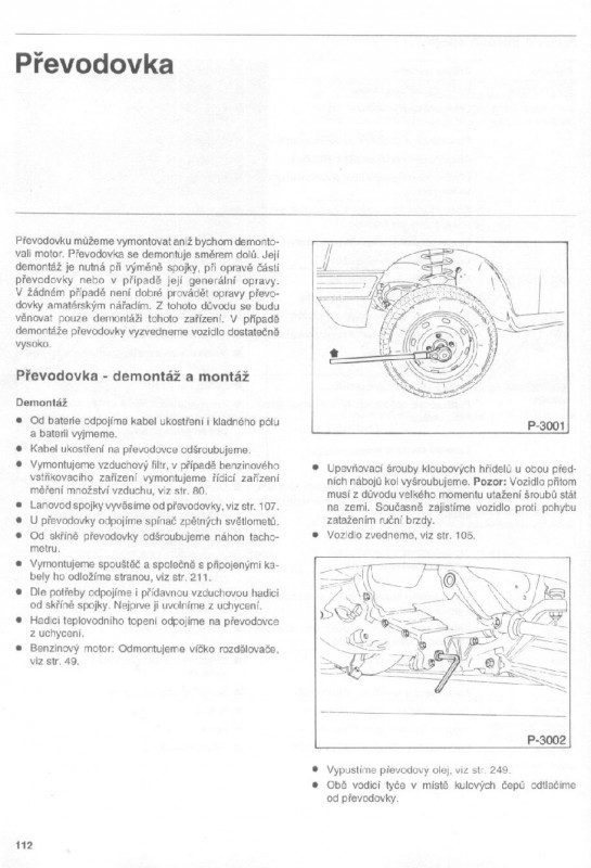

tady to mas z knizky
a nemusis ji kupovat:
ted uz to tady mas vse,kdyz neco napis ti to tady hodim z knizky,nebo kluci

Spravne by sis tu bibli mel koupit , ale pripadne si ji stahni je tady na to primo tema .Maxipes píše:a jo takhle.Myslel jsem,že je snažší vyndat motor,ale asi bude lepší vyndat převodovku.Nevím,co píšou v knížce Jak na to.Budu si ji muset koupit
