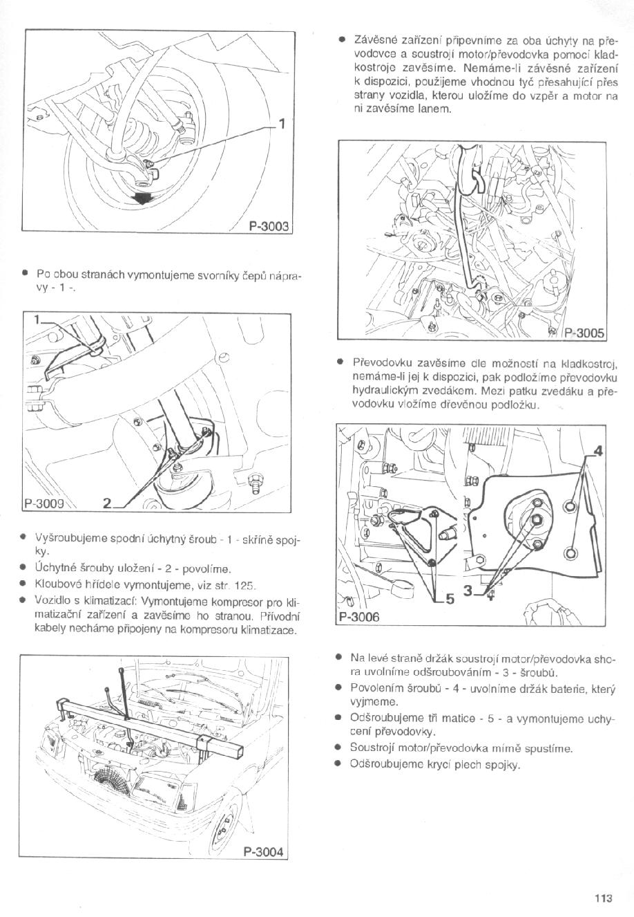

když se mění u diesla spojka tak stačí vyzvednout motor nebo se musí demontovat i poloosy?
Re: výměna spojky
no pokud vyndáš celý motor ven, tak tam převodovka s poloosama zůstane, jenom musíš odělat takový domeček ve kterym je ložisko na dlouhý poloose a to je přidělaný 4 šroubama do bloku motoru ;-)

no asi jsem blbě položil otázku.Takže jde opravit spojku jen když vyndám motor a převodovkä a poloosy se vyndavat nemusí,jestli dobře chápu.
Re: výměna spojky
jo když vyndáš poloosy z těhlic, tak vyndáš převodovku a můžou tam klidně zůstat. :smich:
Já teda spojku dělal následovně:
vypustit olej z převodovkyl
vyndat poloosy
odpojit spojku
podepřít motor
vyndat celý levý tlumič s těhlicí (je tam pak víc místa)
vyndat startér
povolit držák převodovky v kastli
povolit šrouby mezi motorem a špajskou
takhle to dělám se sousedem na heveru

a jo takhle.Myslel jsem,že je snažší vyndat motor,ale asi bude lepší vyndat převodovku.Nevím,co píšou v knížce Jak na to.Budu si ji muset koupit

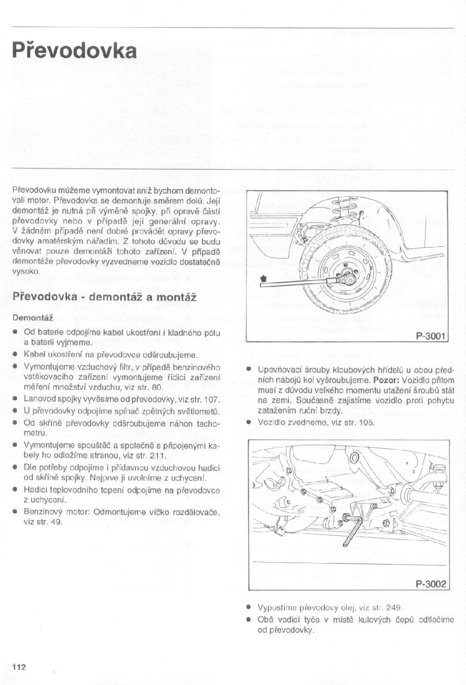

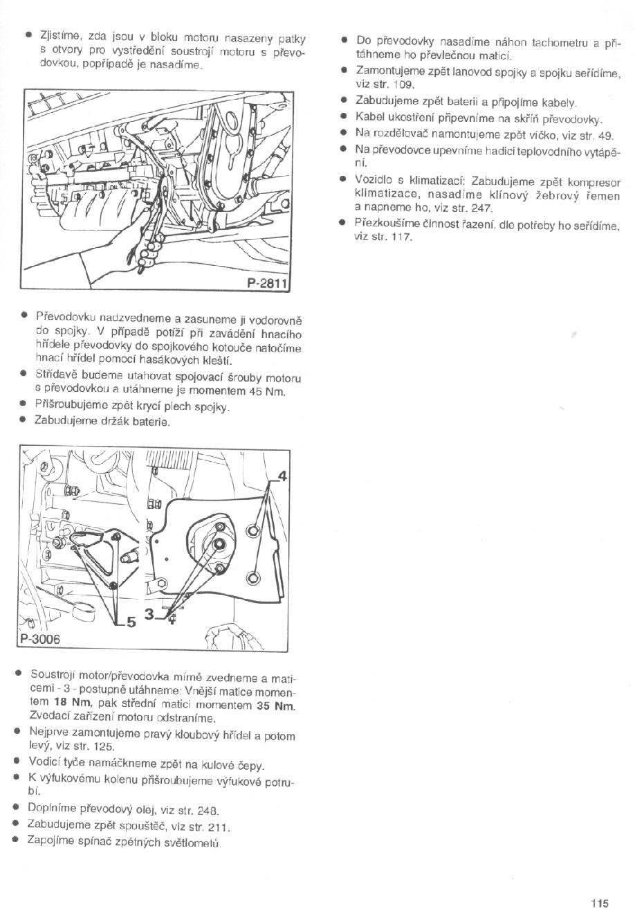

tady to mas z knizky :down: :fran:
a nemusis ji kupovat:
ted uz to tady mas vse,kdyz neco napis ti to tady hodim z knizky,nebo kluci

Spravne by sis tu bibli mel koupit :up:, ale pripadne si ji stahni je tady na to primo tema ;-).

Pánové,díky za rady.Ale jednu věc jsem nepochopil-To ty poloosy jdou normálně ven z převodovky i když jsem nic nerozebral?Třeba něco na druhé straně poloosy u těhlice?
Lubec
Příspěvky: 1379
Rok narození: 1983
tel.:: 911996666
Bydliště: Bardejov SK
Re: výměna spojky
Příspěvek od Lubec »
poloosy sa tam len vsuvaju pokial uvolnis poloosu z tehlice tak ju len vytiahnes po pripade na pravej strane este odjistis 2skrutky v napravnici :myslim: uz som pod autom dlho nelezal tak neviem kde su presne
V jednoduchosti je krása
Stennli07
Příspěvky: 915
Rok narození: 1972
Skutečné jméno: Standa
tel.:: 606825547
Bydliště: Zruč nad Sazavou
Re: výměna spojky
Příspěvek od Stennli07 »
Lubec píše:poloosy sa tam len vsuvaju pokial uvolnis poloosu z tehlice tak ju len vytiahnes po pripade na pravej strane este odjistis 2skrutky v napravnici :myslim: uz som pod autom dlho nelezal tak neviem kde su presne
na silenbloku motoru je uložení neboli ložisko delší poloosy stačí yšroubovat ven matičky co se týká krátke ploosy ta co je na řidičově straně bude stačit vyšroubovat šroub na čepu ramene rameno vytáhnout z těhlice a poloosa vyjede z převodovky .pak mužeš převodovku vatáhnout ono špatně se trefuje zpátky s převodovkou když je tam dlouhá poloosa(vlasní skušenost)
