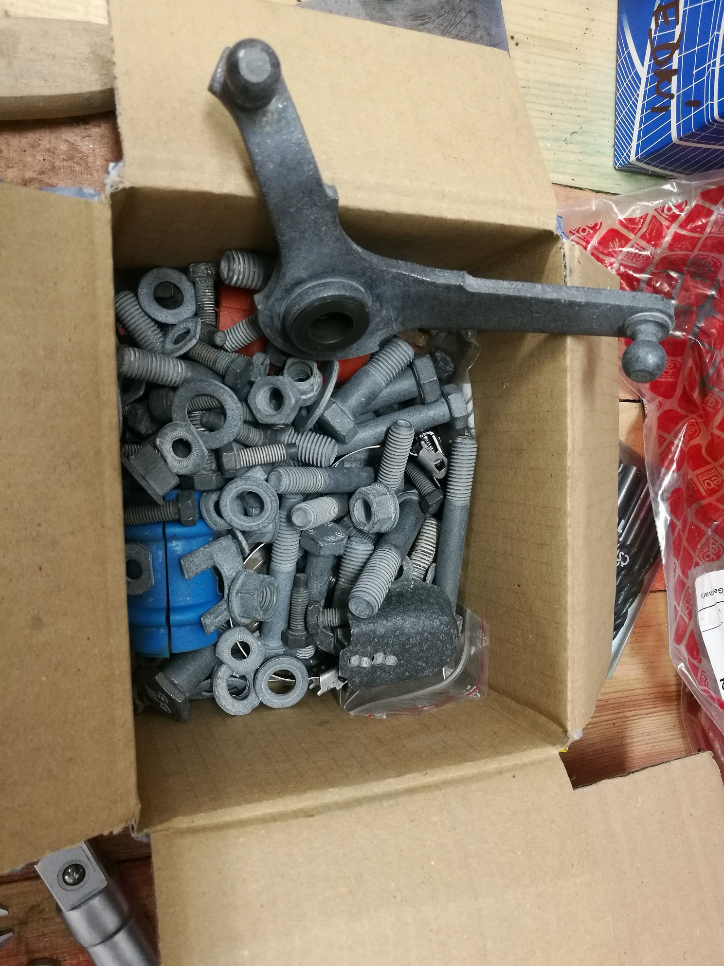

Opět malá aktualizace. Ze zinkovny se vrátily šrouby a jiné drobnosti, které jsem tam nechal pozinkovat termodifúzním zinkováním. Oproti klasickému galvanickému zinku se při sherardování nezalijou zinkem všechny otvory a závity, takže je to vhodné na šrouby a jiné drobné věci. Vzhledem to sice není moc pěkné, ale musím říct, že závity zůstaly všechny pěkně průchozí a hlavně, na zkušebním vzorku je to opravdu dost odolné otěru. Přikládám nějaké fotky.

To je jenom tím, že neumí ten galvanický zinek udělat nebo to nahážou do studené lázně...
galvanický zinek a žádné zalití závitů se nekoná ;-)

Tady si dovolím oponovat. Galvanický zinek ti sice závity nezalije, to je pravda, protože na rozdíl od klasického žárového zinkování se neponořuje přímo do rozžhaveného zinku, ale do lázně, kde se následně elektrolýzou zinek vyloučí a naváže na zinkovaný předmět. Co jsem se ale tak dočetl na netu a v podstatě to samé mi řekli i v zinkovně, galvanický zinek má daleko menší účinnost při ochraně proti korozi. Viz. například zde http://www.eurometal.cz/magazin/rozdil- ... -detail-60 nebo http://www.alphaunion.cz/nabidka/sherardovani v sekci VZORKY PO 1500 h V SOLNÉ MLZE
Dle těchto základních srovnání vychází, že žárové zinkování je vynikající povrchová úprava pro venkovní použití, zatímco galvanický zinek je spíše o estetickém pohledu a nikoliv jako ochrana před rzí.

Já se ale nehádám o tom, že sherardování je špatná povrchová úprava ;-) Jen jsem oponoval tu část o galvanickém zinkování. Ono hlavně do žároveho zinku Ti ani nikde spojovací materiál nepřevezmou, už jenom proto, že by to v té lázni utopili :m:
Jinak test v solné lázni je fajn, ale taky tomu moc nevěřím. On je rozdíl, jestli to nechají někde povalovat v roztoku, kde na to působí jen ta lázeň a né počasí jako takové, zima, horko, voda, sůl, kamení atd...
Jinak origo díly byly také v galvanickém zinku a vydržely dodnes, takže bych o životnost strach neměl :fran:

Zdeňku, souhlasím. To co bylo na autě v galvanickém zinku opravdu nezrezlo, akorát všechno tak jakoby olezlo. Něco víc, něco míň. Uvidíme, jak se osvědčí tohle. Kromě nové pravé poloosy už mám asi všechno, takže příští týden asi začnu skládat. Tento týden to moc nejde, v garáži je 36 stupňů ve dne v noci :smich:
